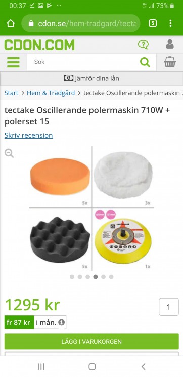

Precis beställt min första polermaskin då jag tänkt försöka mig på detta med polering. Kikat en del på nätet men blir lite osäker.
Köpte mig en enkel oscillerande maskin från cdon med lite olika svampar mm men nu vill jag veta vilken svamp jag ska använda till vilket moment?
Har bifogat 2 bilder.
Förklara gärna vilken svamp jag ska använda till Rubbing, polish och vax.

Till rubbning en hård pad
Till polish en medium eller en mjuk
Till Vax en mjuk.
Det finns inget system hur färger fungerar, alla har sin egen kombination.
Lacker är olika hårda på bilar, så detta är svårt att guida utan att närvara.
RUPES har en bra vägledning av sina system på nätet. Rupes club sweden på Fejan

Okej. För kikar man lite på tuben så använder dom flesta den som jag har på bild den vita ulltrissan vid rubbing?
Tack ska kika in dom å se om jag blir klokare.

Ull tar ju mest så var lite försiktig om du inte är van.

Mikrofiber och sedan ull, viktigt att prima dessa noga så vart fiber har medel. ( Hårda lacker Bmv, Mercedes Exp )
Hårda skum pads tar rätt hårt vid rätt teknik.
Man måste vara försiktig vid kanter och veck i plåten.
Men vi tar det från början:
Vad har du för bil?
Vilken typ av maskin har du tänkt att använda?
Vilket resultat för väntar du dig? ( en repfri 85% eller bara en blank )

Okej. För grejen med hela inlägget var att jag ville veta vilken av dessa pads ska användas till vilket moment. Medföljer Orange, svart (våffel), en "ull" och en annan vit.

Frågan är omöjlig att svara på utan att veta hårdheten på rondellerna.
Finns det ingen information i kitet du har köpt?

MB SL, jaha okej okej. Ingen aning hur de brukar vara. Jag får kika när jag fått hem de så kanske man blir lite klokare.

Ull tar mest.
Foam pad är det den hårdaste som tar mest
Den mjukaste tar minst ( Vax eller polish )
