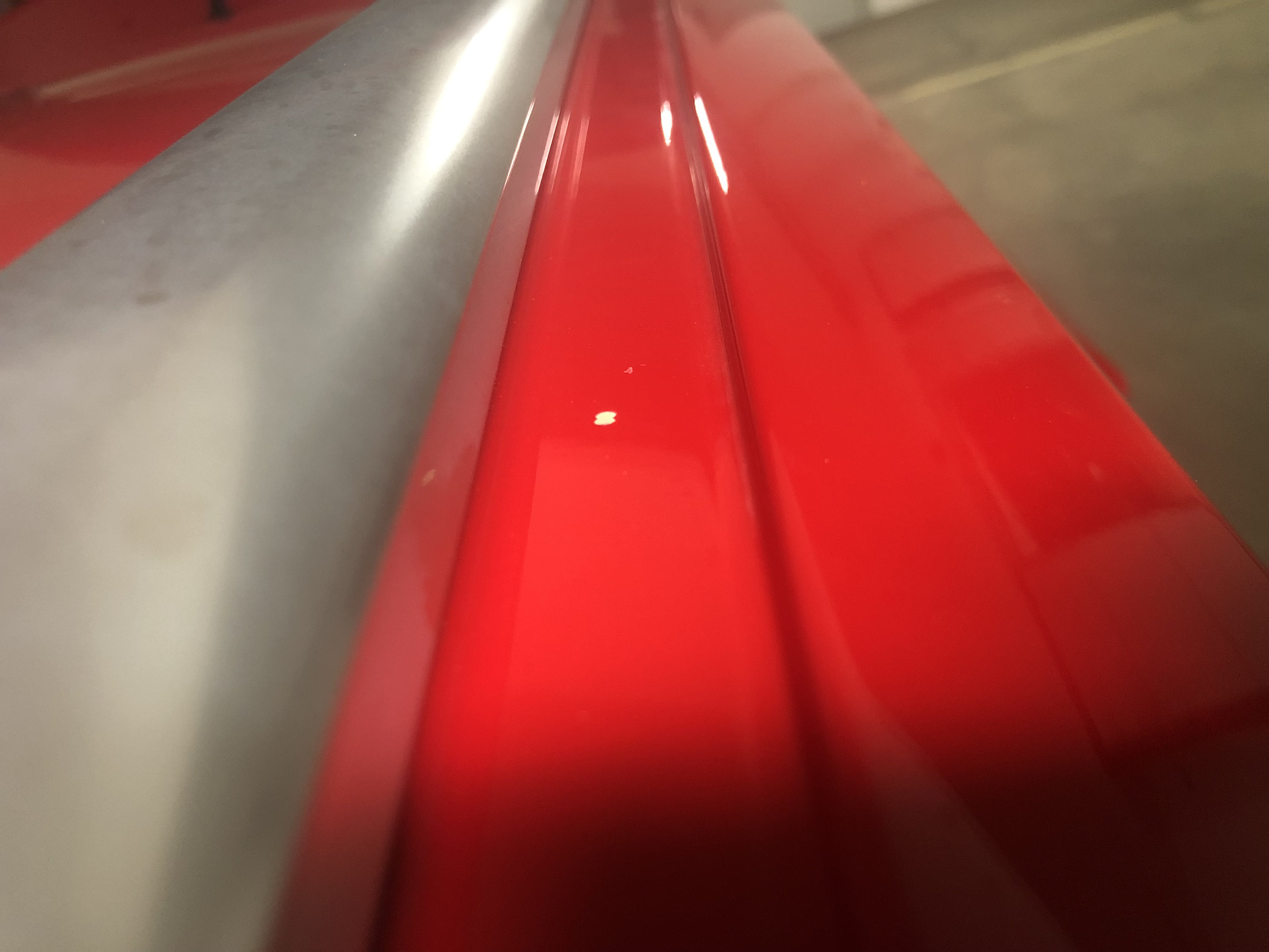

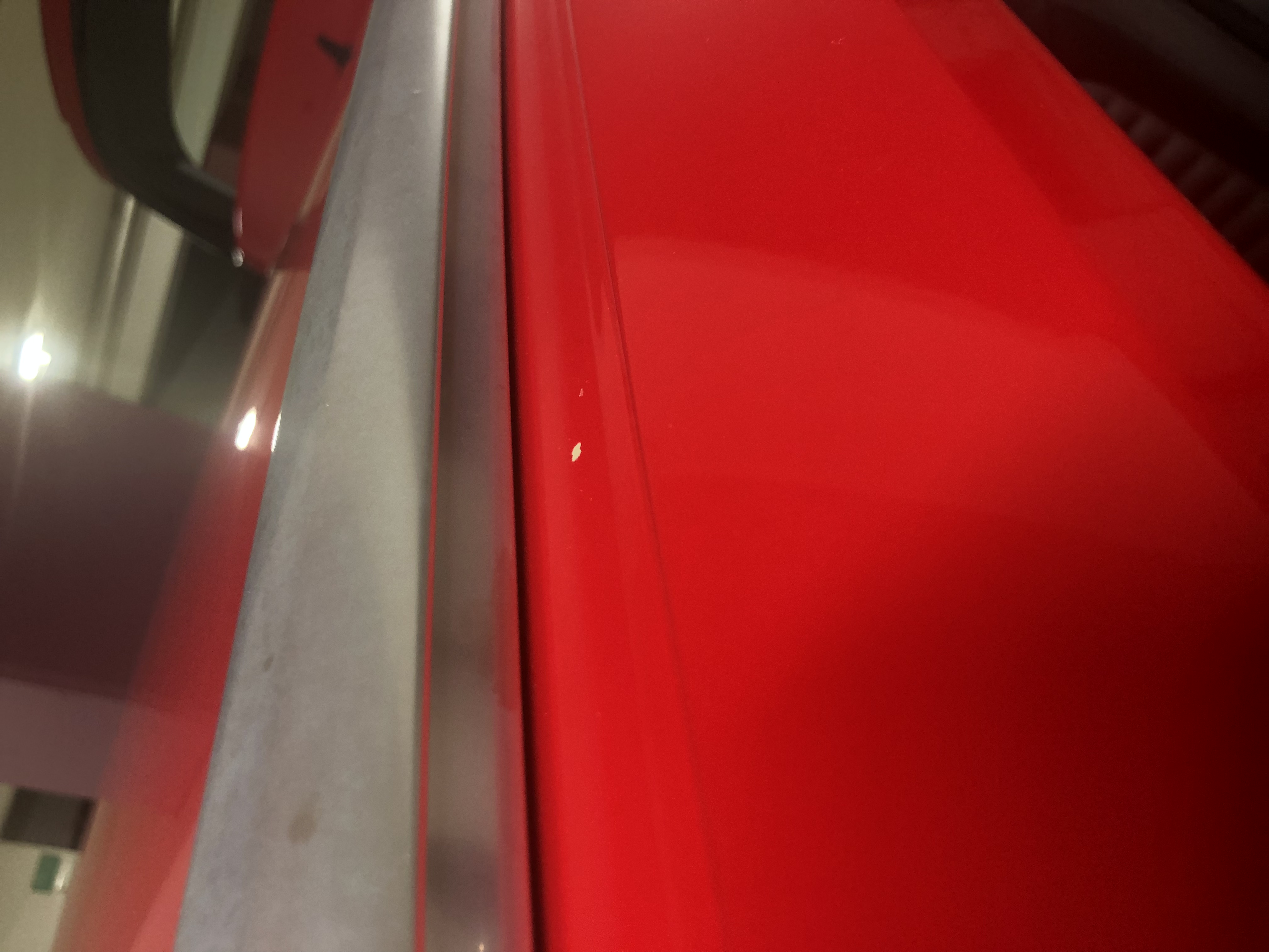

Hej. Funderar på hur jag ska lägga igen ett stenskott på taket jag fått. Är inte sugen på att montera bort takrailet så jag funderar på om det ens är möjligt att polera denna skada eller om ja får nöja mig att lägga färgstift och lackstift utan att våtslipa och polera.
Ni kanske vet någon teknik som jag inte har koll på men det känns spontant svårt :)

Det går naturligtvis att polera men frågan är vad du har för slags maskin att göra det med. En liten roterande polermaskin kan vara smidigt att ha såna här tillfällen när det är trångt. Sen finns ju alltid handpolering som ett alternativ om det är små ytor som ska fixas till. Tejpa allt som inte ska poleras bara. Lycka till.

Tack för tipsen.. funderar på om autodudes maskin för polering av rails och sånt kan fixa det. sett att det finns små polerare men de äär ju mest tryckluft vilket jag inte har tillgång till.. i värsta fall får ja fixa det utan polering.. men det är ju sjukt trist.
