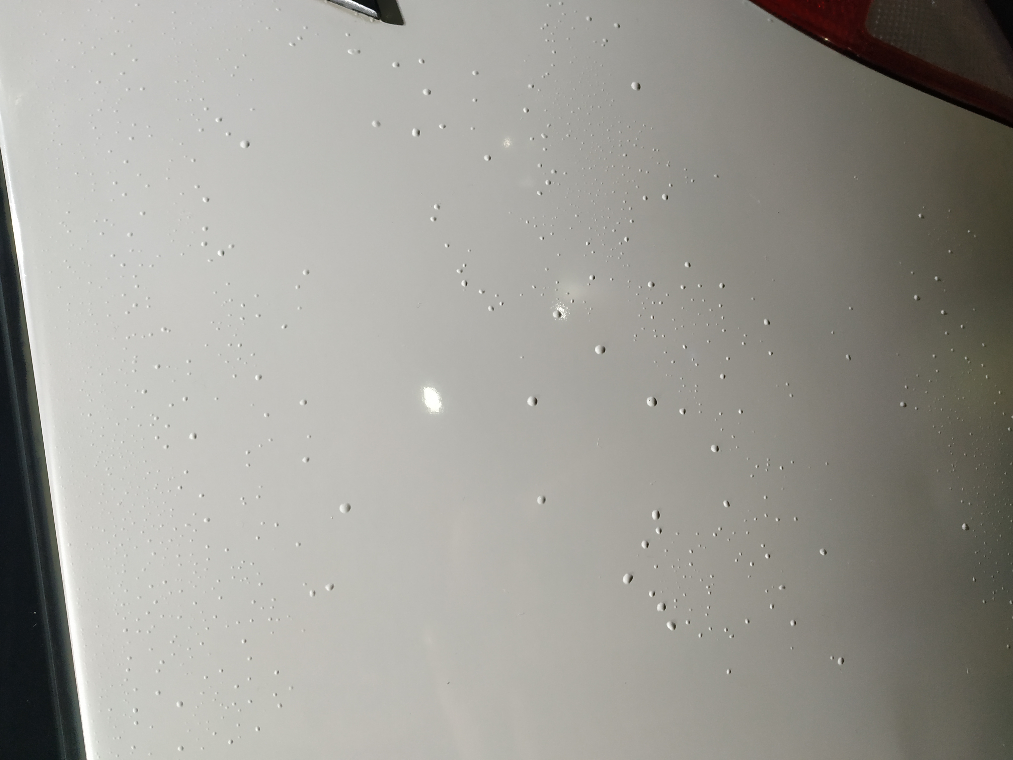

Inlägg av Kaka » 05 dec 2019 18:38
Såg precis innan tvätt vad som såg ut att vara små bubblor i lacken på bakluckan men tänkte bara att det var någon märklig smuts. Efter tvätten såg det ut som att vattnet pärlat sig fint över hela bakluckan som det brukar, men när jag torkade var hälften av bubblorna kvar, dvs hälften var inte vatten. Det är som små bubblor i lacken som täcker hela bakluckan. I somras såg jag några få små tendenser till detta då jag polerade bilen, men tänkte inte mer på det då de var kanske 3 st som knappt var synliga. Tvättat bilen regelbundet sedan dess och inte varit någon förändring. Nu har bilen varit mestadels stående ungefär tre veckor och blivit ovanligt skitig och under dessa 3 veckor har hela problemet alltså uppstått. Vad kan det vara?

Inlägg av TomasA » 05 dec 2019 19:07
Kan det vara galven som släpper bakom lacken?

Inlägg av Kaka » 05 dec 2019 19:12
TomasA skrev:
05 dec 2019 19:07
Hur eller varför skulle den göra det helt plötsligt?

Inlägg av Stefan N » 05 dec 2019 19:21
Är området omlackat?

Inlägg av Kaka » 05 dec 2019 20:16
Stefan N skrev:
05 dec 2019 19:21
Vet ej. Också haft den tanken men vet inte. Är en bil från -98. Jag vet dock att den inte omlackats senaste 2.5-3 åren.

Inlägg av Sjögren Racing » 08 dec 2019 12:45
Det där seg ut som spackelblåsor.
Alltså fukt i spacklet under lacken.
Ta en nål och stick hål på en av dom och se om det kommer ut fukt.
Hur som helst så är det bara omlack som gäller tyvärr.

Inlägg av Kaka » 08 dec 2019 23:37
Sjögren Racing skrev:
08 dec 2019 12:45
Har kan det ske nu? Som sagt lär bilen inte blivit omlackad på många år.
