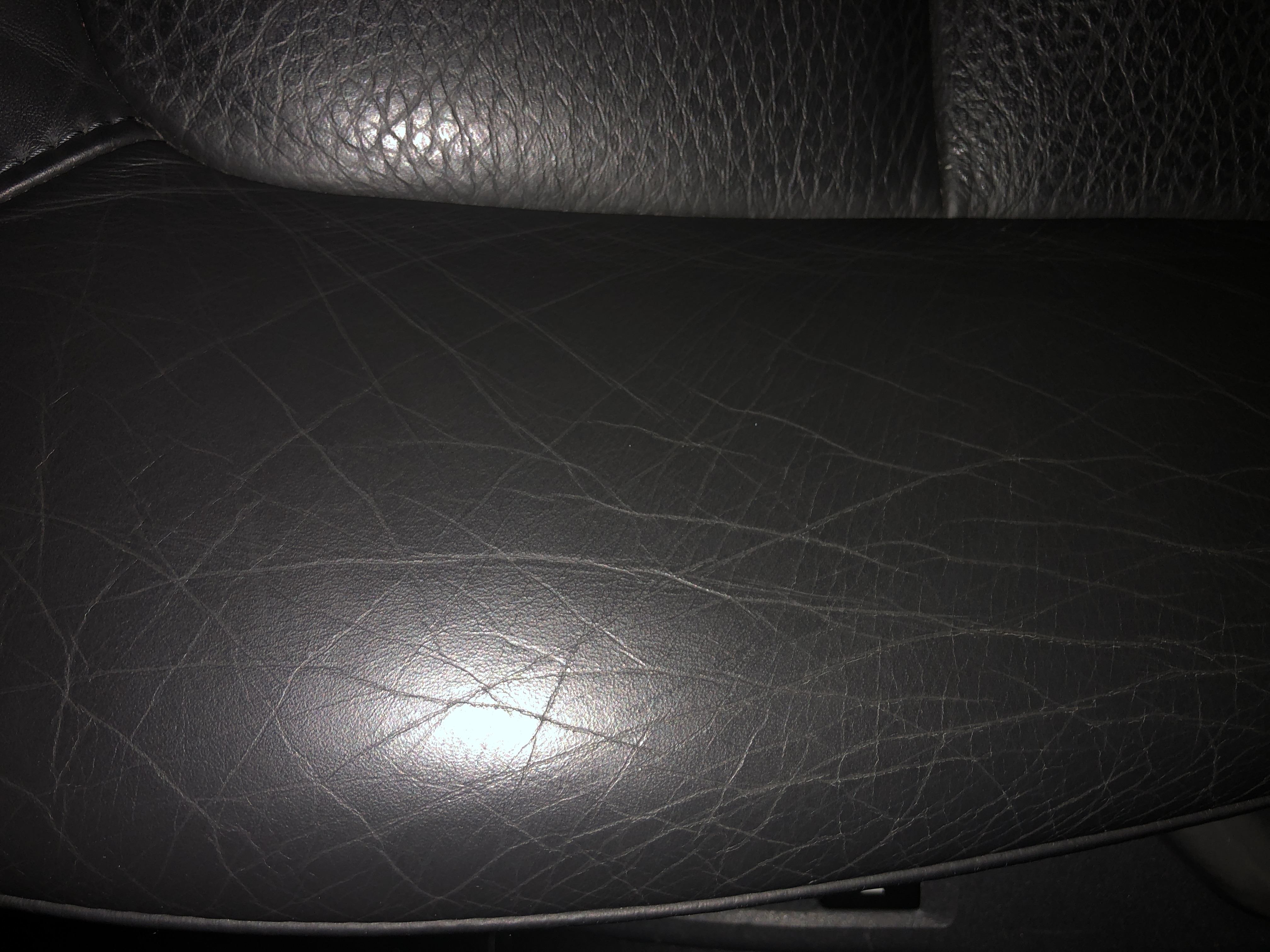

Önskar tips och förslag på hur jag kan motverka förvärrade skador på lädret i min bil. Egentligen har jag två problem som jag vill förebygga, dels begynnande sprickbildning samt skador i färgen.

Skinn kan vara lite problematisk ur flera synpunkter..
Lackat spaltläder (vilket oftast finns I bilar) är som namnet antyder lackat och tenderer att ibland bli skavt och sprucket. Det kräver nästan alltid lackning som reparationsmetod.
Som grund är renlighet a och o , inget damm eller sand i sömmar och allmänt rentorkat. Behövs det lackas så rekommenderas Leathermasters grejor och metoder, dessa kan ses på t.ex youtube.
Personligen hade jag hållt rent, och trots lackat läder faktisk smort in lite för att via sprickorna tillföra lite fukt/olja. Leathermaster eller Ikeas kit för skinnsoffor funkar lika bra enligt mig, de sägs vara från samma tillverkare.

Jag har köpt Dodo Juice Supernatural Cleaner + Sealer och jag gillar verkligen finishen lädret får av sealern, matt och snyggt med en riktigt skön taktil känsla. Jag har klurat en del på era svar och funderar på om det kan vara värt att kombinera en viss bättring (t.ex. köpa grejer från Leathermaster och fylla i och bättringsmåla i skadorna) samt lägga på Supernatural Sealer när det är torkat och härdat. Vad tror ni om det?
Gällande bild nummer två, där man kan se begynnande sprickor längs sidan på sätet, är det gynnsamt att lägga på sealern där för att motverka att färgen spricker på sikt eller är det mest bara att acceptera att det kommer spricka och reparera därefter?
