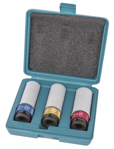

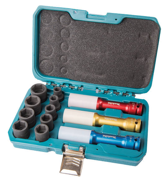

Hylsnyckelsats, krafthylssats, hylsnycklar, krafthylsor, hylsor ... :)
Så, jag har hunnit köpa mig en momentnyckel. Återstår att slå till på en batteridriven mutterdragare. (Har mina ögon på en ...)
Jag behöver hylsor för det följde inte med några med momentdragaren. Är lite osäker på vad jag ska välja för sort. Vill gärna kunna använda samma sats till både momentdragaren och mutterdragaren. Det är väl ingen orimlig tanke, eller?
Förstår inte av att Googla vad det gör för skillnad mellan korta och långa, annat än att de långa kanske sliter lite mer på muttrarna då kraften hamnar lite långt ut, eventuellt snett med dem så att säga.
Vad säger ni? Korta vs långa:
Makita P-90560 Krafthylssats ½” 85mm, 17-19-21mm
Makita P-90576 Krafthylssats ½” 150/38mm, 10-24mm

De jag använder ser ut som de korta, men är säkerligen från Jula eller Biltema (tror jag).
Åtminstone så har de gjort sitt jobb för mig som byter hjul sommar/vinter på tre bilar.
Dessa använder jag till muttermaskinen likväl som momentnyckeln.

Jag lutar åt de kortare .. Vill bara slänga ut frågan för att bli mer säker på att jag inte tar fel beslut. (Baserat på att jag vill använda dem till flera områden.)

För hjulbyten på egna bilar använder jag inte krafthylsor alls. Det behövs liksom inte om man dragit till rätt moment vid monteringen. Jag kör med långa hylsor som är rätt smala för att inte riskera repa fälgen.
Dessa från Biltema har jag ett par av, och dom har utöver hjulbyten fått ta stryk i värre situationer utan att skadas.

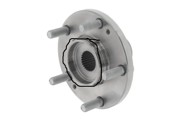

Så, det där med att göra rent bulten / muttern eller det man skruvar fast på .. Det är fel va, eller har jag lärt mig fel? Putsa lite kan man väl göra ändå för att få bort metallsmuts eller nåt?
Förklara gärna vad det är du smörjer för att få loss däcken efter en säsong. Det har varit lite av en issue för mig. Intressant!

För att få loss hjulet lättare vid byte stryker jag ett tunt lager fett runt navets centrum, den delen som fälgen "hänger" på..
Bultar och muttrar smörjes ej, men ett par drag med stålborsten kan dom få..och kanske en spolning med bromsrengöring.
Efter det så sitter som om man drar dom med korrekt moment och efterdrag behövs inte. Tänk nya bilar, inte efterdrar man där..
