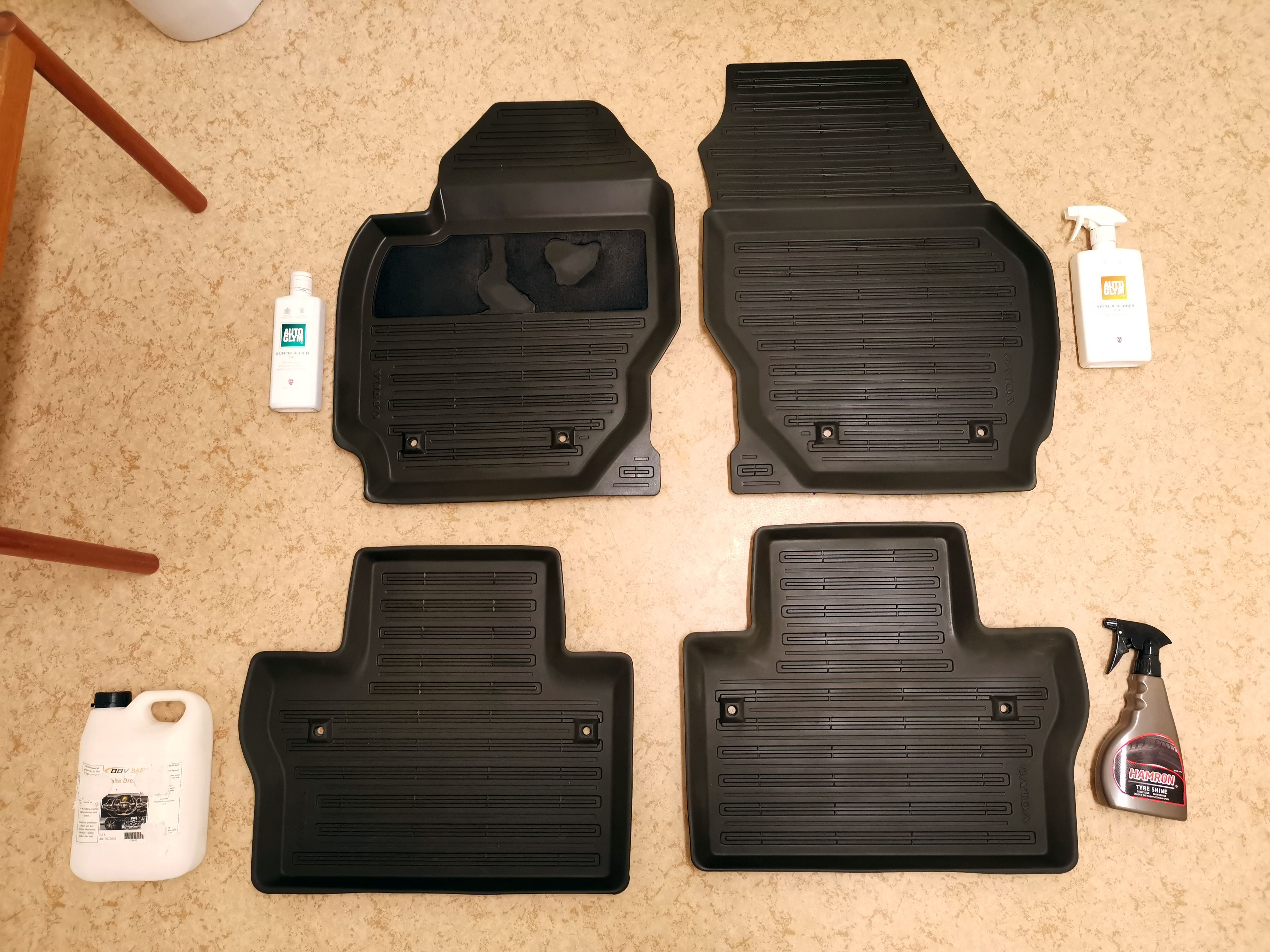

Fyra tråkiga mattor, vad passar bättre än fyra olika produkter?.
Julas egna medel Hamron Tyre Shine står inte så högt hos mig, men jag ville inte utesluta dom, därför är dom med oss idag.
BBW Basic-White dressing: Enklast att lägga på, det luktade också väldigt bra. Detta är även det enda av medlen som lades på i två lager.
Autoglym Rubber & Vinyl Care: Luktade väldigt citrusaktigt åt det apelsin hållet, enkelt att lägga på och lättflytande.
Autoglym Bumper & Trim Gel: Det medel med fetast konsistens av dom alla, det blev svart samma stund som medlet lades på, luktar väldigt gott och är en doft som jag kan tänka mig passar bra i bilen.
Såhär blev mattorna i ögonblicket direkt efter applicering.
