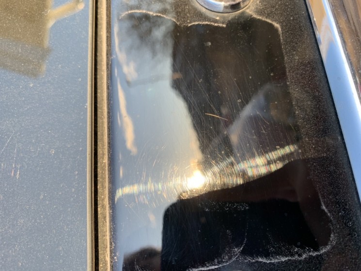

Jag köpte en svart V70 från 2014 i höstas och nu i vårsolen har alla tvättrepor börjat titta fram.
Jag har varken tid, lust eller kunskap med något jätteavancerat ingrepp (så mycket stör det mig inte). Men jag skulle kunna ge mig på en polering om det kan ge vettiga resultat.
Så min fråga. Hur stor effekt kommer jag se av en allt-i-ett-polering (typ Pingens Polish & Sealant) på tvättreporna. bifogar en bild på bakluckan.

Även om jag gillar just den från Pingens så är den lite för snäll för en hård Volvolack i mitt tycke... Sist jag körde en ren enstegare så körde jag med ed Angelwax Enigma AIO och en ganska hård trissa, det bet lite bättre. Kanske P&S lite mer fyllande så det hjälper lite. Låg fart så medlet inte bryts ned så snabbt är viktigt med båda..

Ok. Är det en enkel oscillerande maskin som gäller då också? Hade tänkt skaffa en dubbeloscillerande annars (har förstått det som att dom inte går att göra någon skada med, ens som nybörjare).
Vad för resultat ska jag förvänta mig med ex. Enigma? Kommer det rå på dom längre reporna som syns på bilden eller bara dom små som syns runt solreflektionen?

Alla oscillerande är rätt säkra, det går ju att klanta sig med allt. Tvingad rotation ger mer avverkning men är fortfarande säkra att hantera.
Personligen kör jag en gammal Flex 3401, men ser ju massor av billigare maskiner som ser vettiga ut.
Vad som försvinner är svårt att säga utifrån en bild, men lätta repor brukar i alla fall bli betydligt mindre framträdande. Svart är ju trots allt tyvärr den svåraste färgen..
Varför inte köra ett riktigt polermedel som går att köra enstegs, och sedan lägga ett skydd/vax? Just polish är oftast väldigt snälla.
