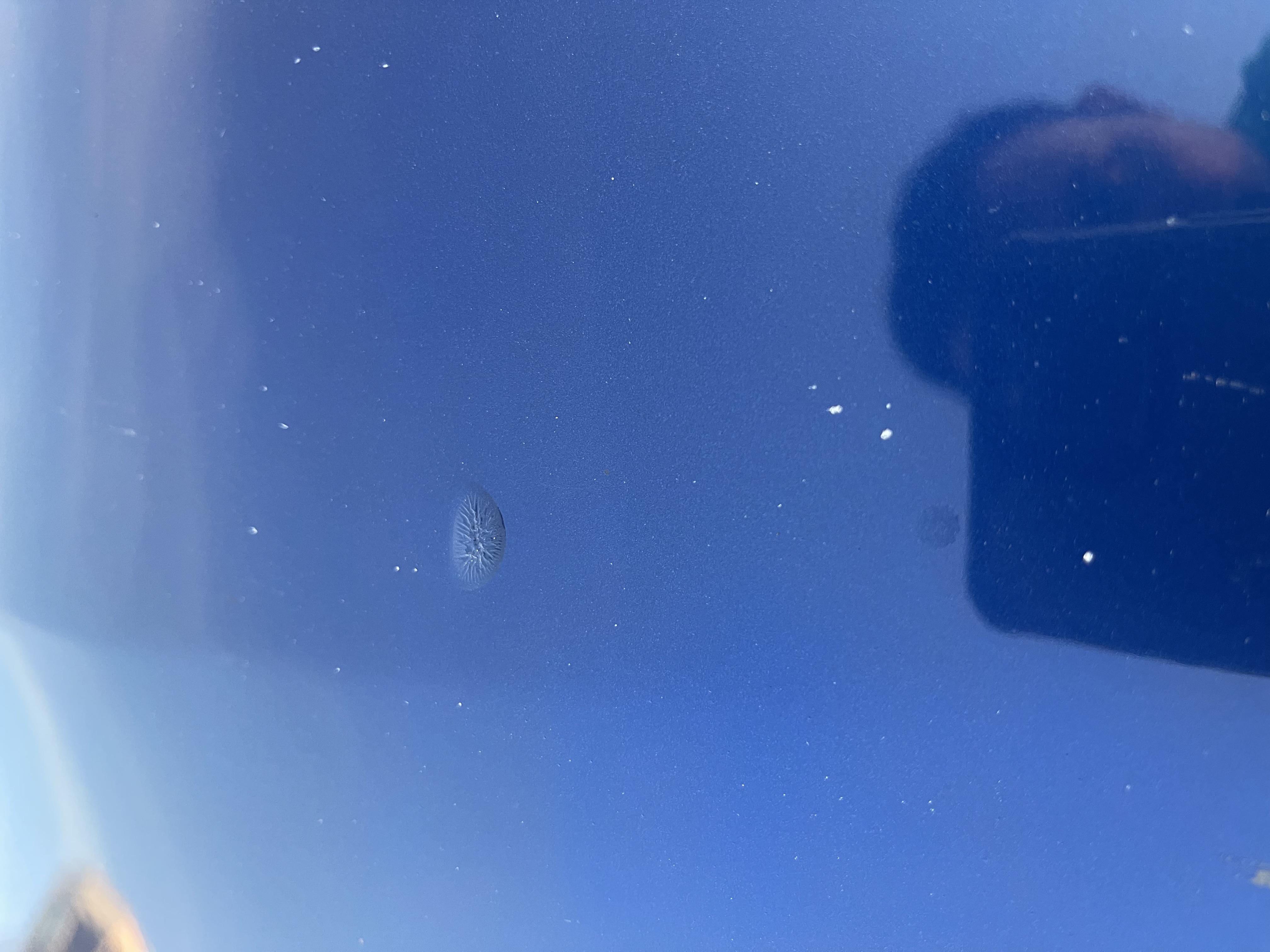

Vad är det som är på min bil?
På morgonen när jag skulle ta bilen upptäckte jag detta. Fanns inte på bilen dagen innan vad jag minns i alla fall. Ser ungefär ut som en blåsa. Och om det nu är en skada, hur behandlar jag det?
Tacksam för svar!
Tacksam för svar!

Den ser inte rolig ut.
Jag hade åkt till en lack firma och bett de titta på skadan.

Är det inte VAG bilar som tidigare fick liknande blåsor i lacken?
Då var det väl något som kallades "galvsläpp", men det behöver såklart inte vara det.

Tycker även jag att det ser lite ut som galvsläpp. Påminner om det jag hade på en Passat tidigare. Dök upp från ingenstans bara...

Har du fastställt att det inte är nåt som droppat på lacken, kåda tex?

Ser ut som sav/kåda, känn på den om den är mjuk/klibbig.
Är bra om man tar bort så fort som möjligt då det blir svårare att få bort ju längre det ligger på ytan då det stelnar.
Tvättas oftast enkelt av med en alkalisk avfettning om man tar det i tid
