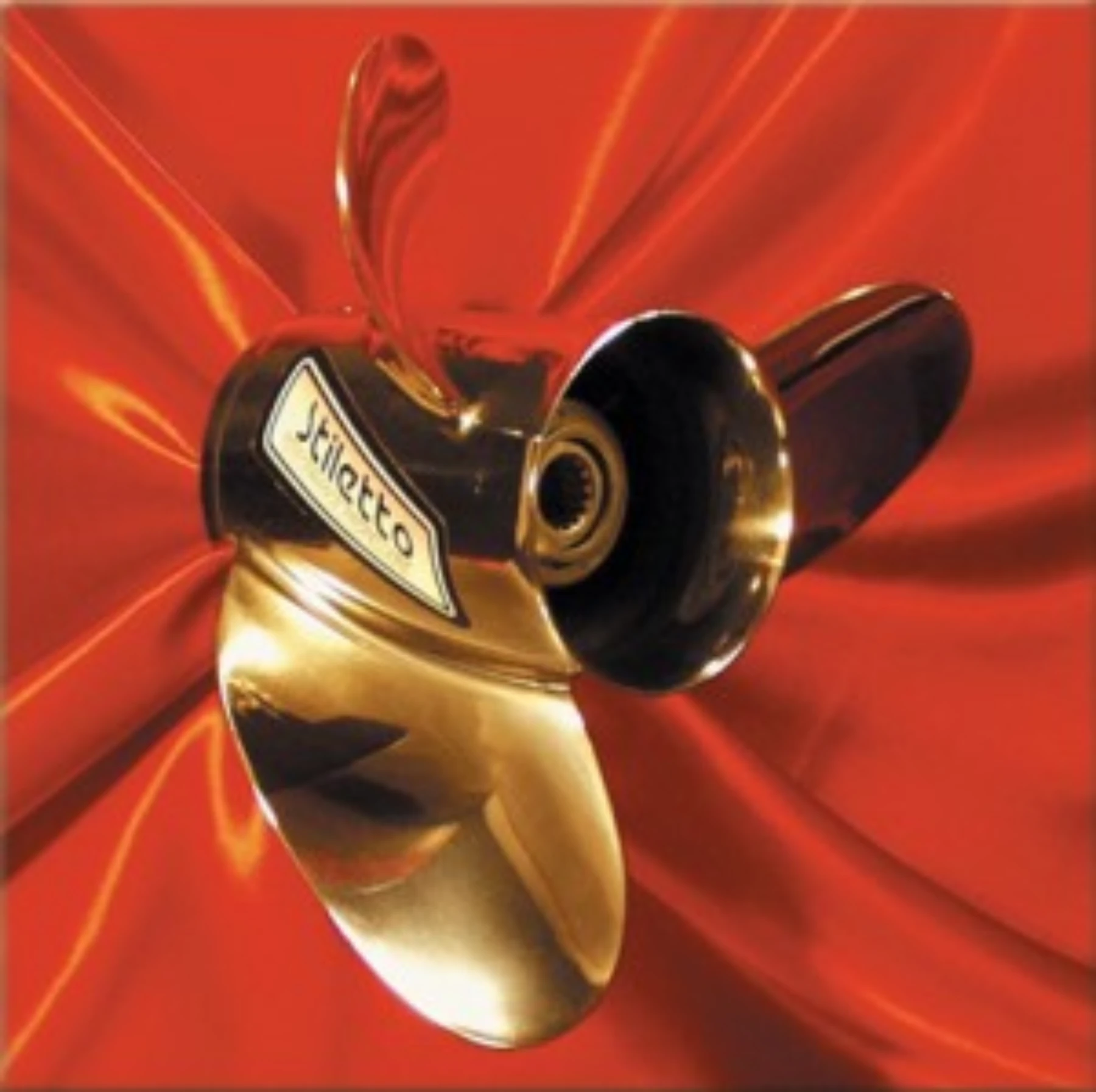

Inlägg av jojje » 05 sep 2015 12:34
Köp av stålpropeller ligger också högt på önskelistan, samma/lika propp på nya som gamla motorn. 17'' stigning, gamla motorn varvade 5700 rpm på full gas (övervarv med en 400 rpm)-
och den nya lär ju inte varva mindre (vet inte maxvarv på denna nu) så en 19'' vettig stålpropeller samt lite hissning lär göra susen i musen.

Inlägg av jojje » 06 sep 2015 19:43
http://www.drev.se/produkter/advi1325x19p?ref=2014
Beställde nu en rostfri propp, tror att öka stigningen en 2'' blir bra. Körde den gamla motorn med en17'' alu och då övervarvade motorn en 400rpm ungefär. Nya motorn levererades också med 17'' alupropp och har max rpm 5700 och det var ungefär vad gamla motorn varvade, och den nya lär ju hamna en bit över 6000 rpm med originalproppen.
