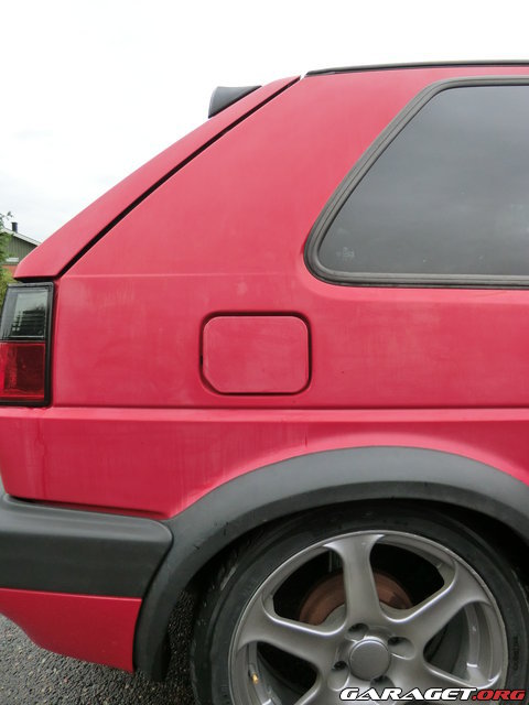

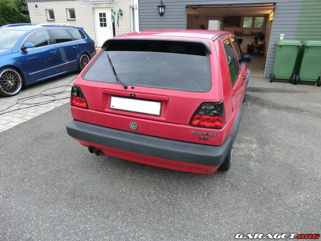

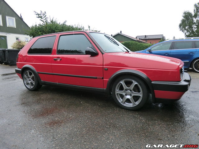

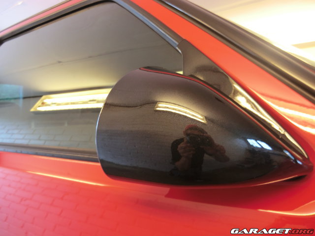

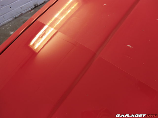

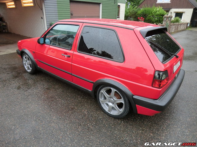

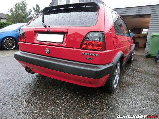

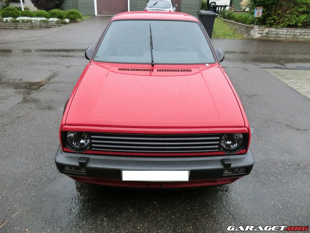

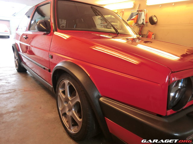

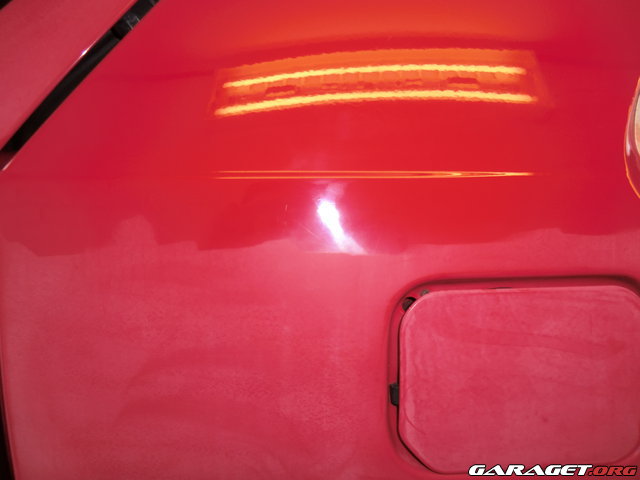

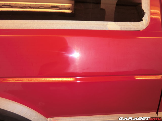

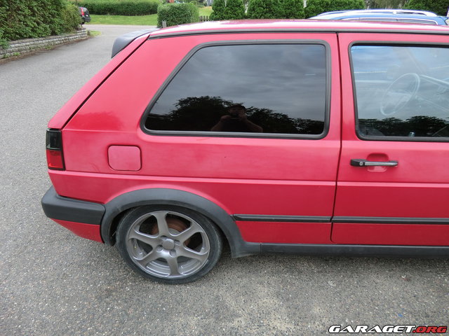

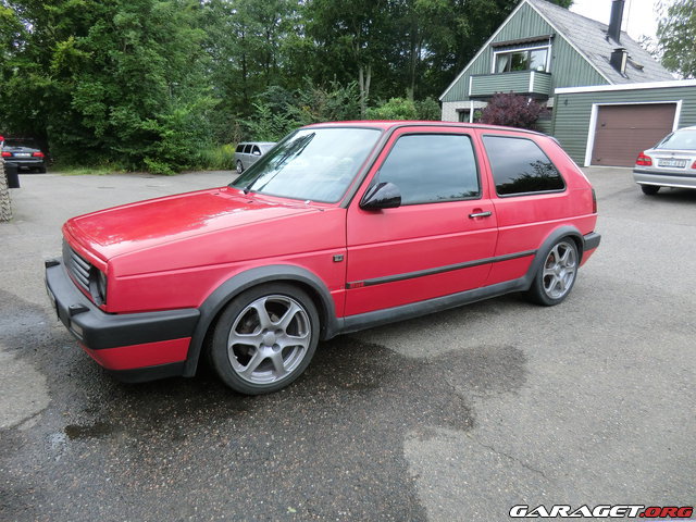

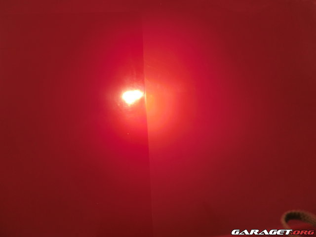

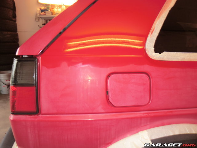

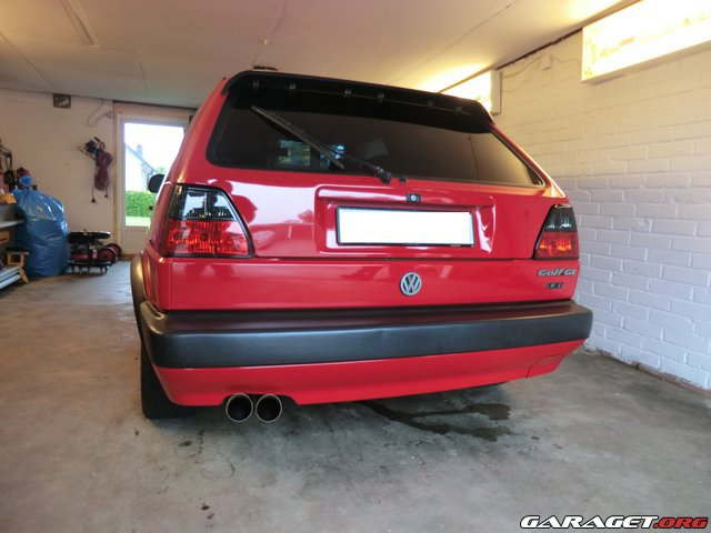

Igår så blev de ett litet jobb.
Golf 2:a som såg allmänt risig ut.
tvätt.
mac 124
hd grön
Sonax glansschampo
sonax fälgrengöring
diverse borstar och penslar

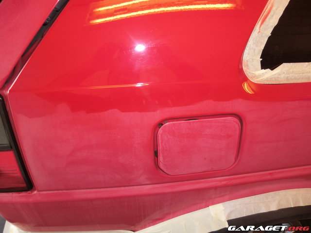

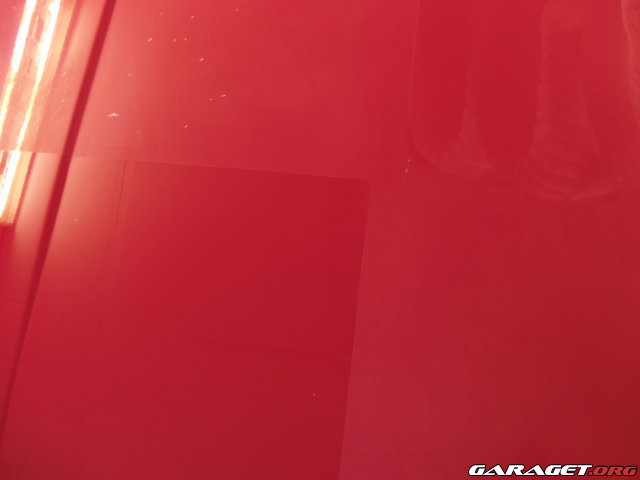

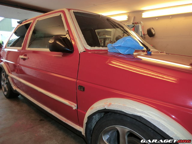

Polering.
Flex pe 14
Gul nordic pad
Menzerna FG
Mussepigg
oranga sonax trissor (hade inget annat men dom funkade över förväntan)
Menzerna PF
Orange sealer som lackskydd
Concept vista på lister
ultima TT på gummilister runt fönster och däck
rutor putsade med strovels glasrent.
Låter bilderna tala för sig själv =)

Vilken skillnad :).
Visst är det kul att jobba med bilar som man ser en så stor skillnad på...före och efter.

Snyggt jobbat!
Har du några tips för Orange Sealer? Jag lyckas inte alls med det. Blir flammigt och svårt att torka bort.

nä. först gå bakom med fuktad mf duk sen går jag ett varv till med en torr.
lägger du för hand ?

Har provat med både maskin och för hand. Något fel gör jag. Vad lägger du på med?

jag lägger tunt tunt för hand. jag låter de max ligga 2 minuter innan jag torkar av de.
Du har kanske fått en måndags ex ? Låter väldigt märkligt att din ska bete sig på de viset.
