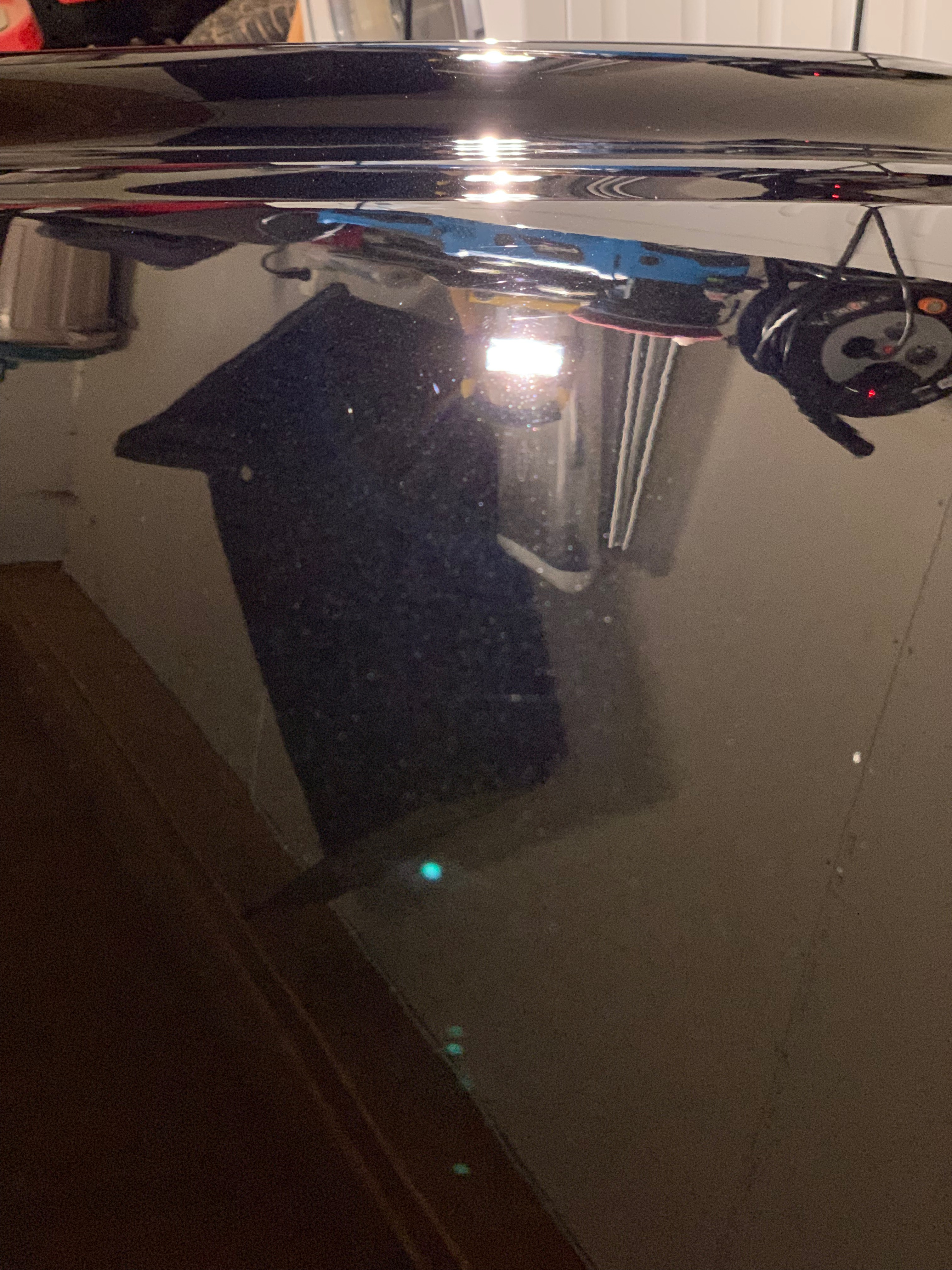

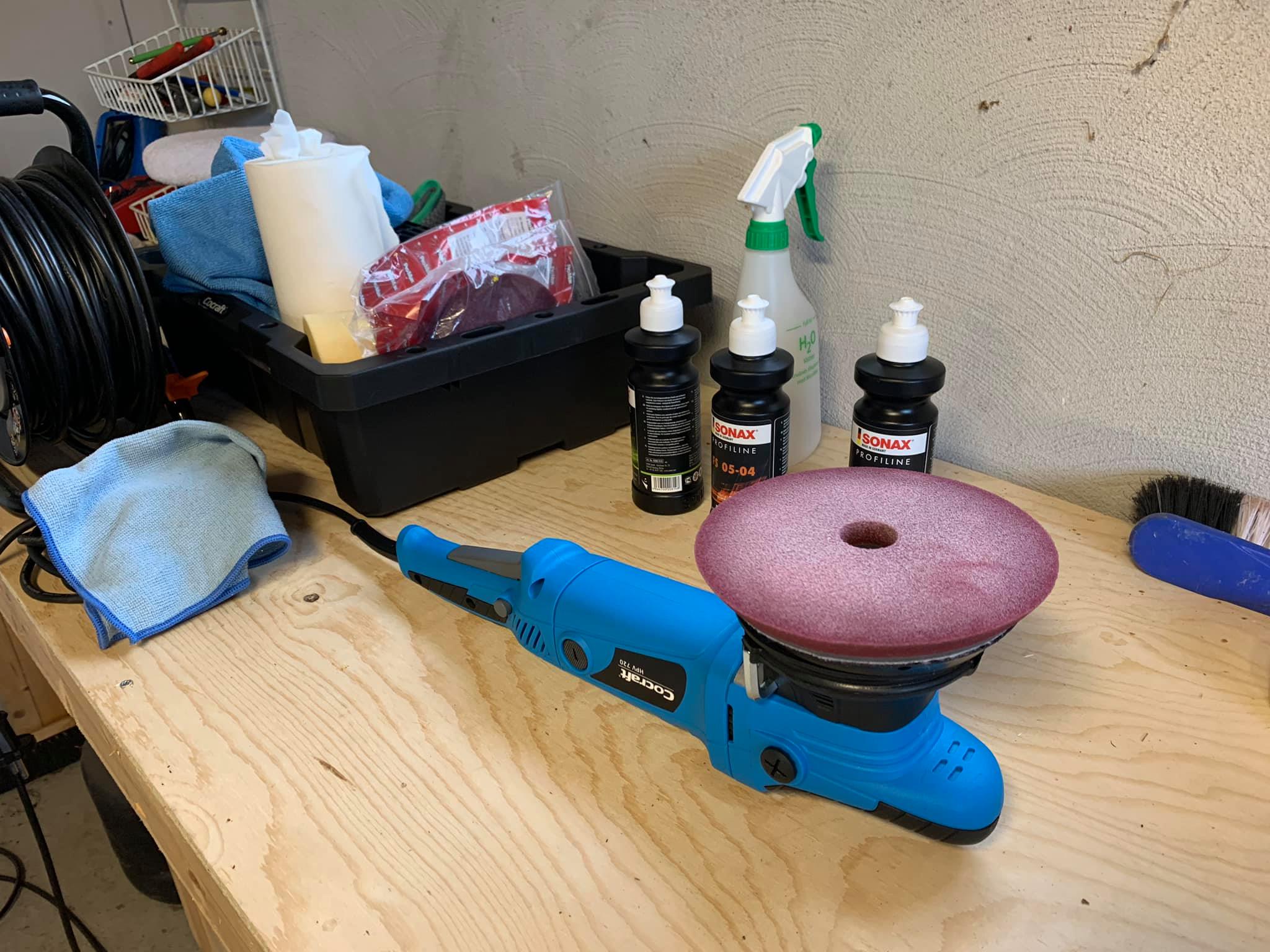

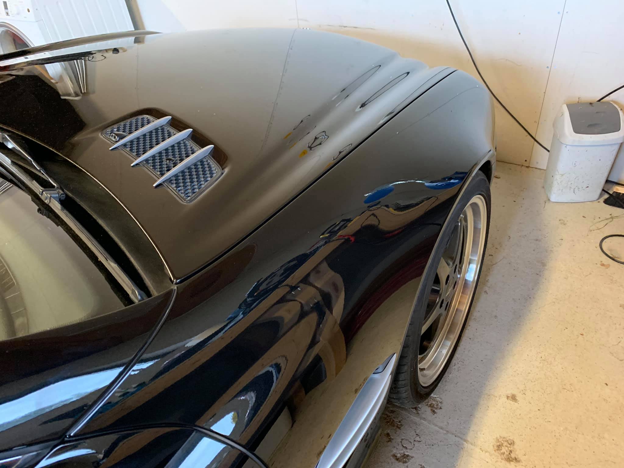

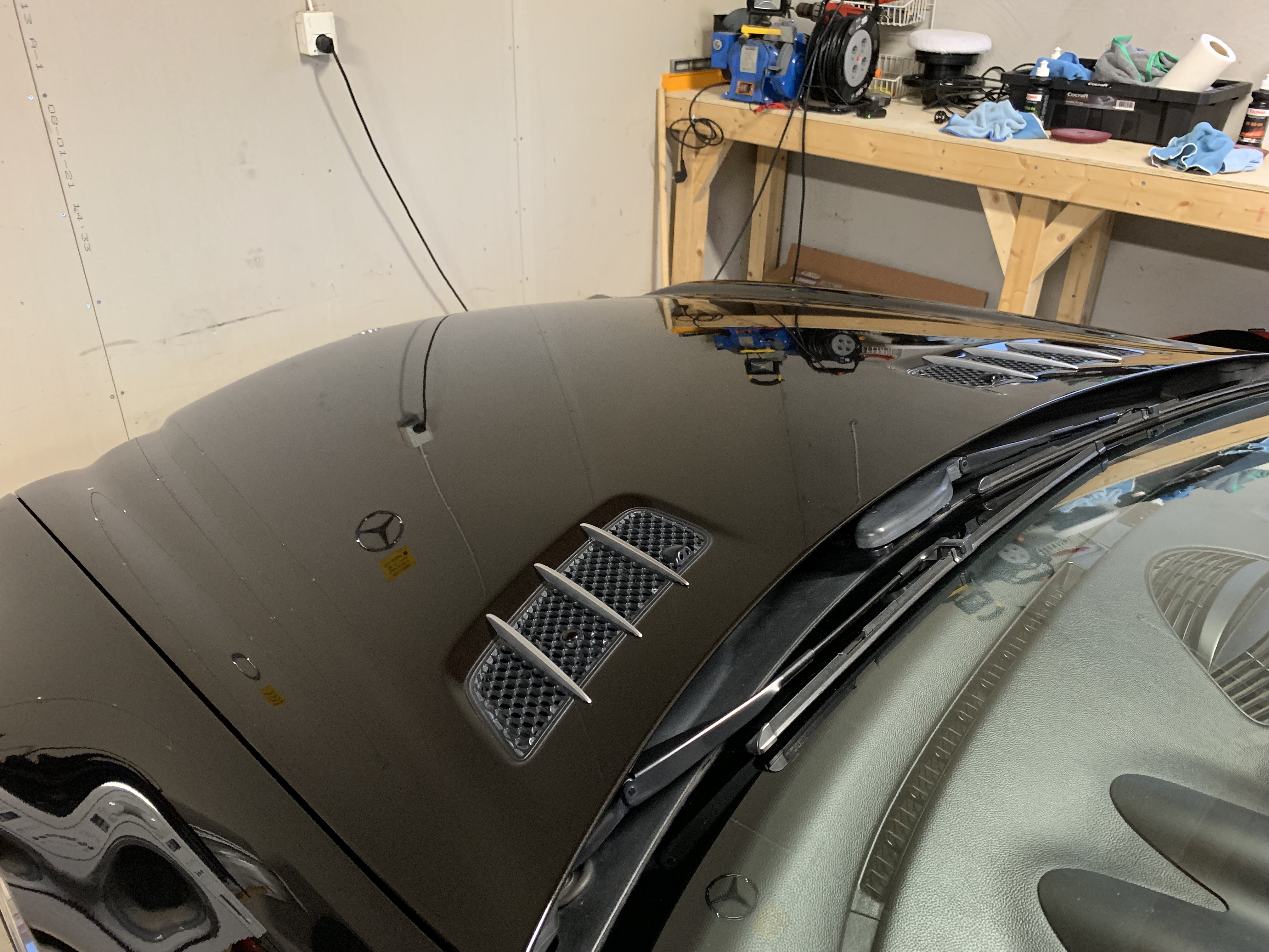

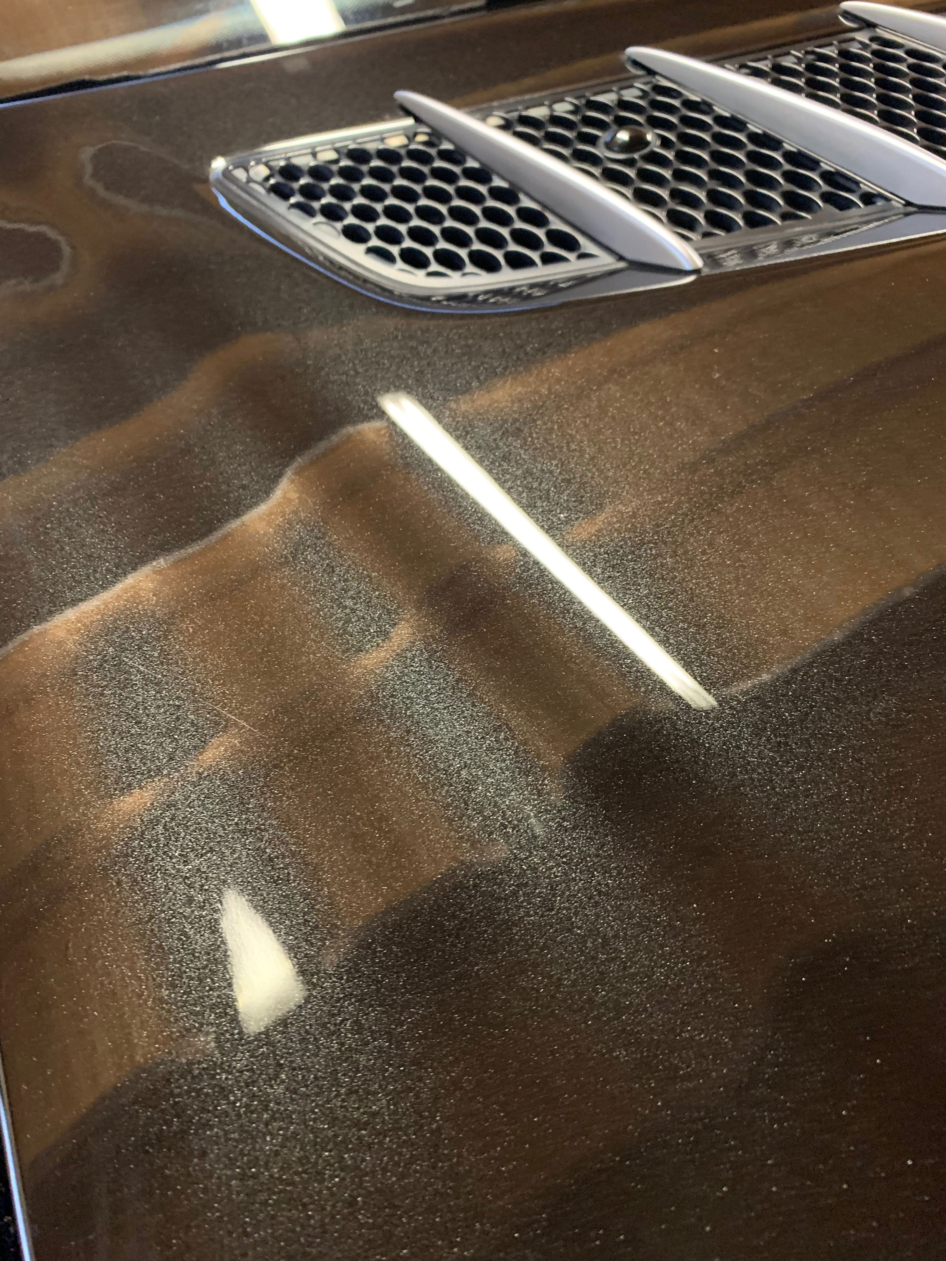

Jag blev inte nöjd med poleringen med enbart NP 03-06, tvättreporna försvann inte helt. Så, det blev till att fara iväg och köpa en flaska FS 05-04.
Gav mig på att polera av hela motorhuven i två steg nu på kvällen. Resultatet blev genast mycket bättre, iaf i mina nybörjarögon. Men, det är svårt att veta hur länge man vågar hålla på och polera med det lite grövre medlet. Förmodligen rätt länge, va? Lacken känns väldigt hård på den 15 år gamla Mercan. Fortfarande en del lite djupare repor som syns när man synar lacken lite närmre, men det får vara så tills jag lär mig mer. Det lär väl bli lite finare när man får på vaxet också, skulle jag tro.
Hoppas få paket från BBV imorgon innehållande bl.a. IPA och mjuka trissor för vax.
Några bilder på huven efter polering. Vet inte om de säger något för er som begriper sig på det, svårt att fota i lysrörsljus med mobilen.

Mercedes och andra tyska bilar är kända för att va stenhårda i lacken och du hade väl dessutom ett keramiskt lackskydd på? (Är Ditec alltid lika med keramiskt?). Eftersom du ju kör oscillerande maskin så kan du köra på ganska länge med grovt medel utan större problem. En roterande maskin måste man däremot va försiktig med.

Tack för tipset. Nej, inget keramiskt lackskydd. Lägger lite mer tryck på maskinen nu, och kör längre pass.
Bilen är i stort sett färdigpolerad, väntar på beställning med IPA som inte kom idag.. surt.
Jag har under de senaste kvällarna lärt mig en hyfsad poleringsteknik som passar den här bilen bra. Resultatet blir bättre för varje panel jag gör. Nu är jag nöjd med glansen! Och jag skulle vilja påstå att lacken blir minst 90% repfri. De allra djupaste tvättreporna och några få skador är inget att göra något åt. Eftersom helgen inte blev som jag hade tänkt lägger jag nog ytterligare timmar på polering.

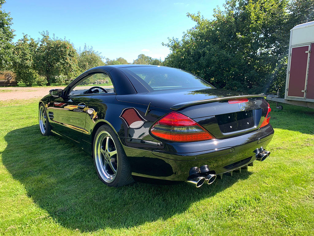

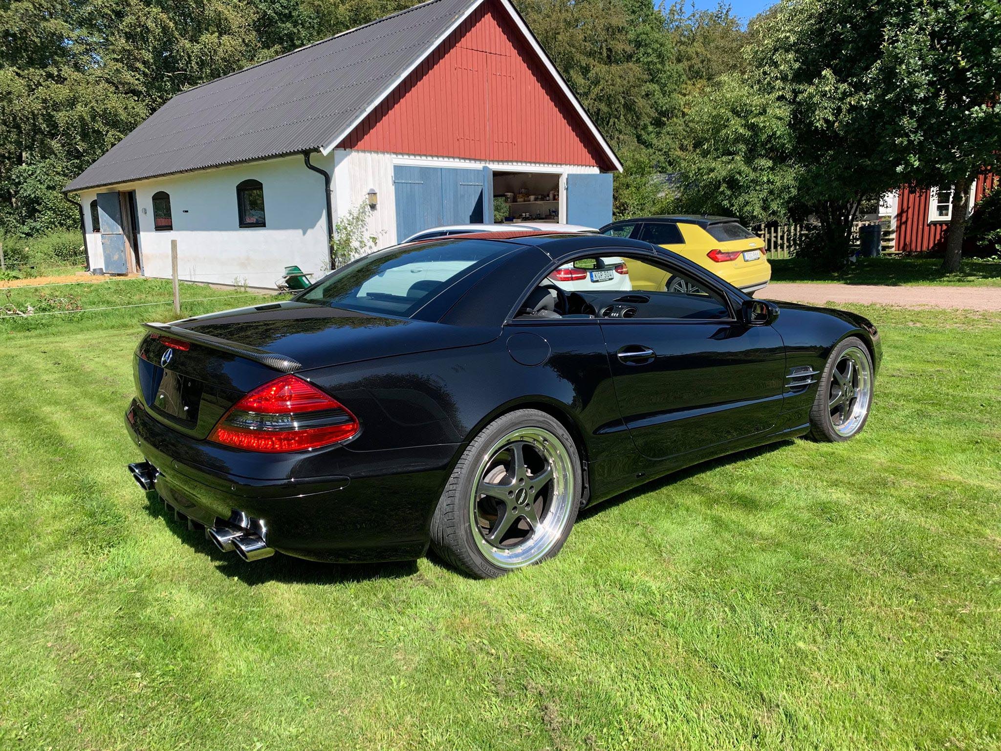

Inlägg av MB SL » 24 aug 2019 14:16

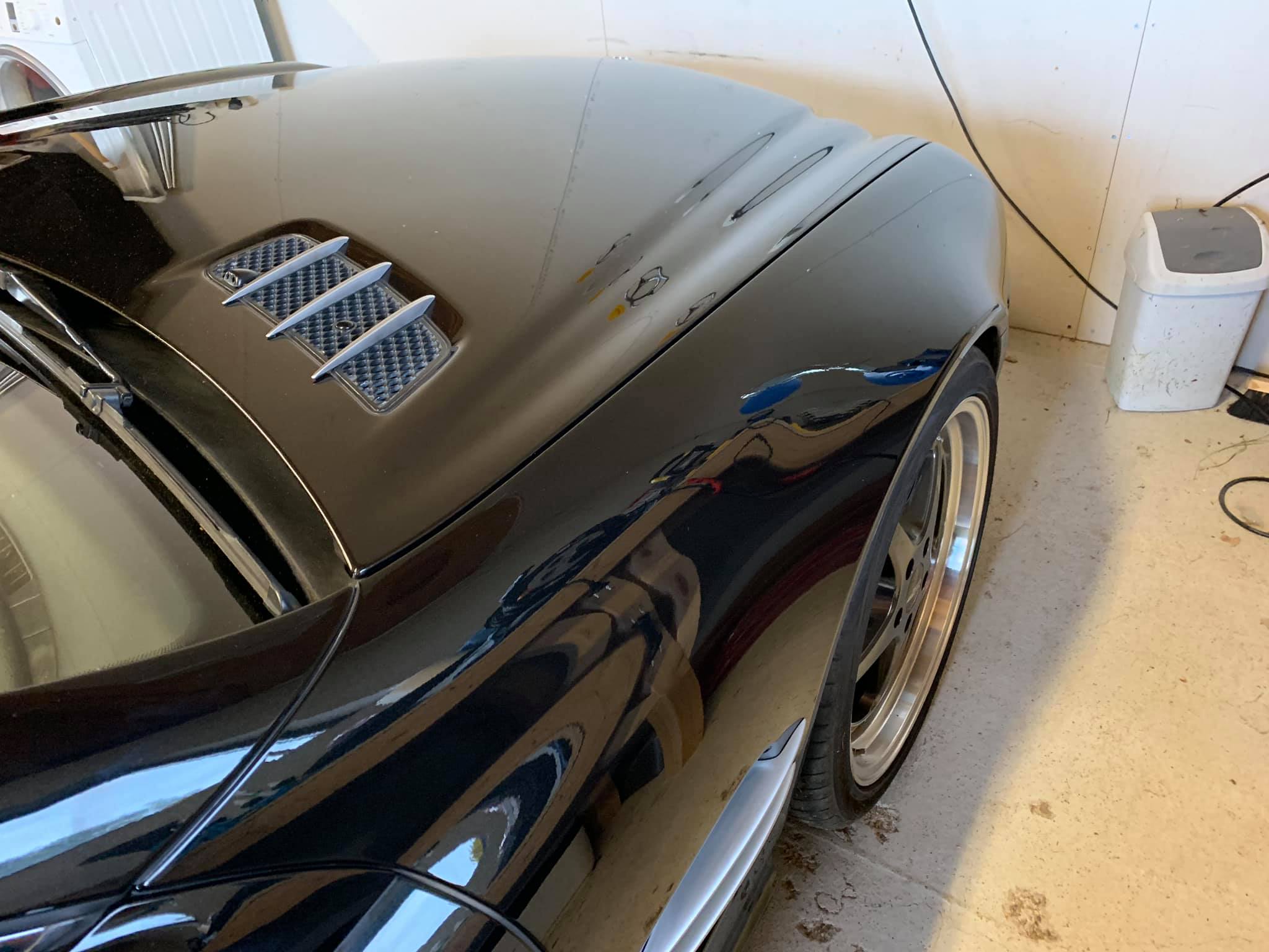

Färdig.
Gillade inte Sonax-vaxet. Svårt att torka av och det lämnade en fet ful yta. På med något annat.
Hjulen får ha sig en omgång de också.
