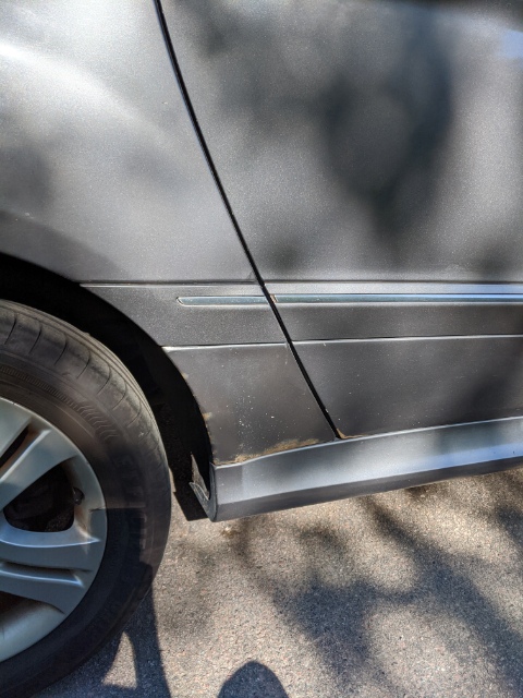

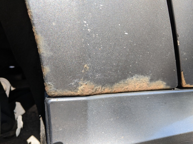

Någon med erfarenhet av en rostlangning som har hållit i mer än 10 år?
Jag har en Mercedes från 2008. För snart 6 år sedan lagade jag en rostskada på sidan av bilen se bilderna. Redan 5 år efter lagningen började rost synas efter färgen. Och nu 6 år senare ser det ut som bilderna visar.
Vad kan jag ha gjort som inte blev bra? Jag tyckte jag gjorde allt by-the-book: noggrann nerslipning - 2k primer - 2k klarlack, osv.
Någon här som har gjort en lagning som verkligen håller?

Kan rosten komma från andra hållet (inifrån)?
Det bästa medlet jag använt hette POR-15, men jag vet inte om man får tag i det i Sverige längre,
Ytan blev som "emalj." men flexibel...och helt vattentät. Jag sålde dock den bilen 2 år efter behandlingen och vet inte hur utfallet blev efter det.
Kolla lite på POR-15, även om jag som sagt inte vet om det är bättre än det du använde...men jag tyckte att det "kändes" väldigt tillförlitligt.
Tyvärr är rost ett gissel, och svårt att få bukt med när det väl dykt upp. Jag har själv kostat på mig en komplett rostskyddsbehandling på mina senaste två bilar (Rostskydds Metoder AB)...vilket känts bra.

Tack! Jag går också i tankarna om inifrån.. Intressant idé med por-14, tack, ska jag kolla upp!

Tjenare.
Biltema har en rost stopp som fungerar bra.
Den först sedan två komp poxy sedan eventuellt spackel.
Grund färg och sedan två komp lack ovan på.
Blästrar man innan rost stopp så är det ännu bättre.

Tack för att du delar. Hur många år har du erfarenhet av att det har hållit?

Med blästring så kommer det inte tillbaka om det är ytlig rost.
Men kommer den inifrån eller gått hål, så går det inte att stoppa.
