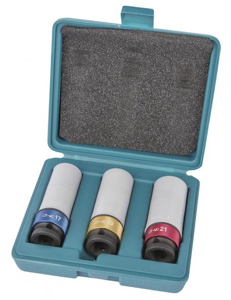

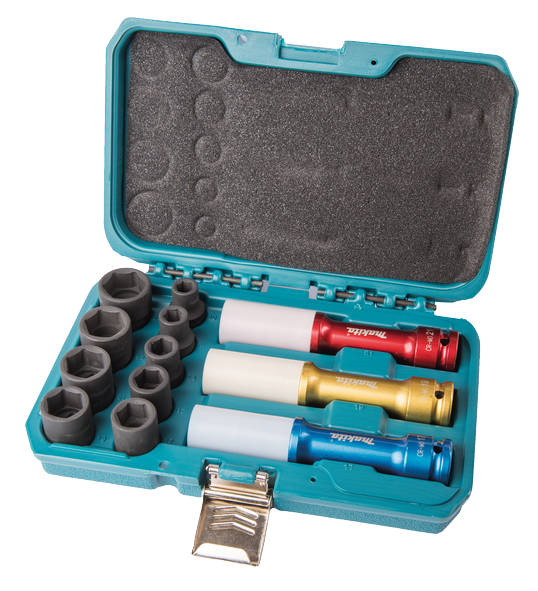

Makita P-90560 Krafthylssats ½” 85mm, 17-19-21mm
Makita P-90576 Krafthylssats ½” 150/38mm, 10-24mm

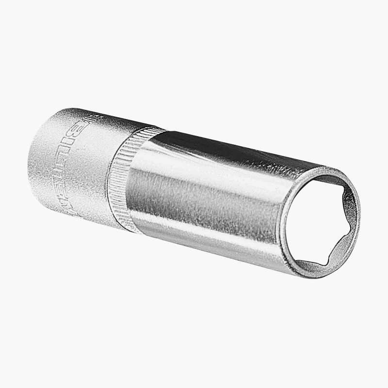

För hjulbyten på egna bilar använder jag inte krafthylsor alls. Det behövs liksom inte om man dragit till rätt moment vid monteringen. Jag kör med långa hylsor som är rätt smala för att inte riskera repa fälgen.
Dessa från Biltema har jag ett par av, och dom har utöver hjulbyten fått ta stryk i värre situationer utan att skadas.

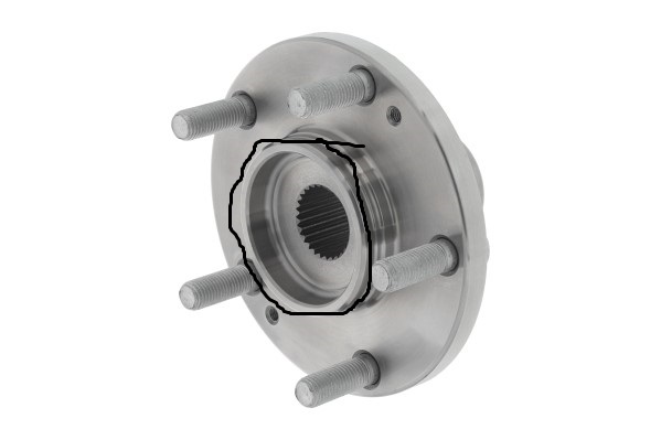

För att få loss hjulet lättare vid byte stryker jag ett tunt lager fett runt navets centrum, den delen som fälgen "hänger" på..
Bultar och muttrar smörjes ej, men ett par drag med stålborsten kan dom få..och kanske en spolning med bromsrengöring.
Efter det så sitter som om man drar dom med korrekt moment och efterdrag behövs inte. Tänk nya bilar, inte efterdrar man där..
