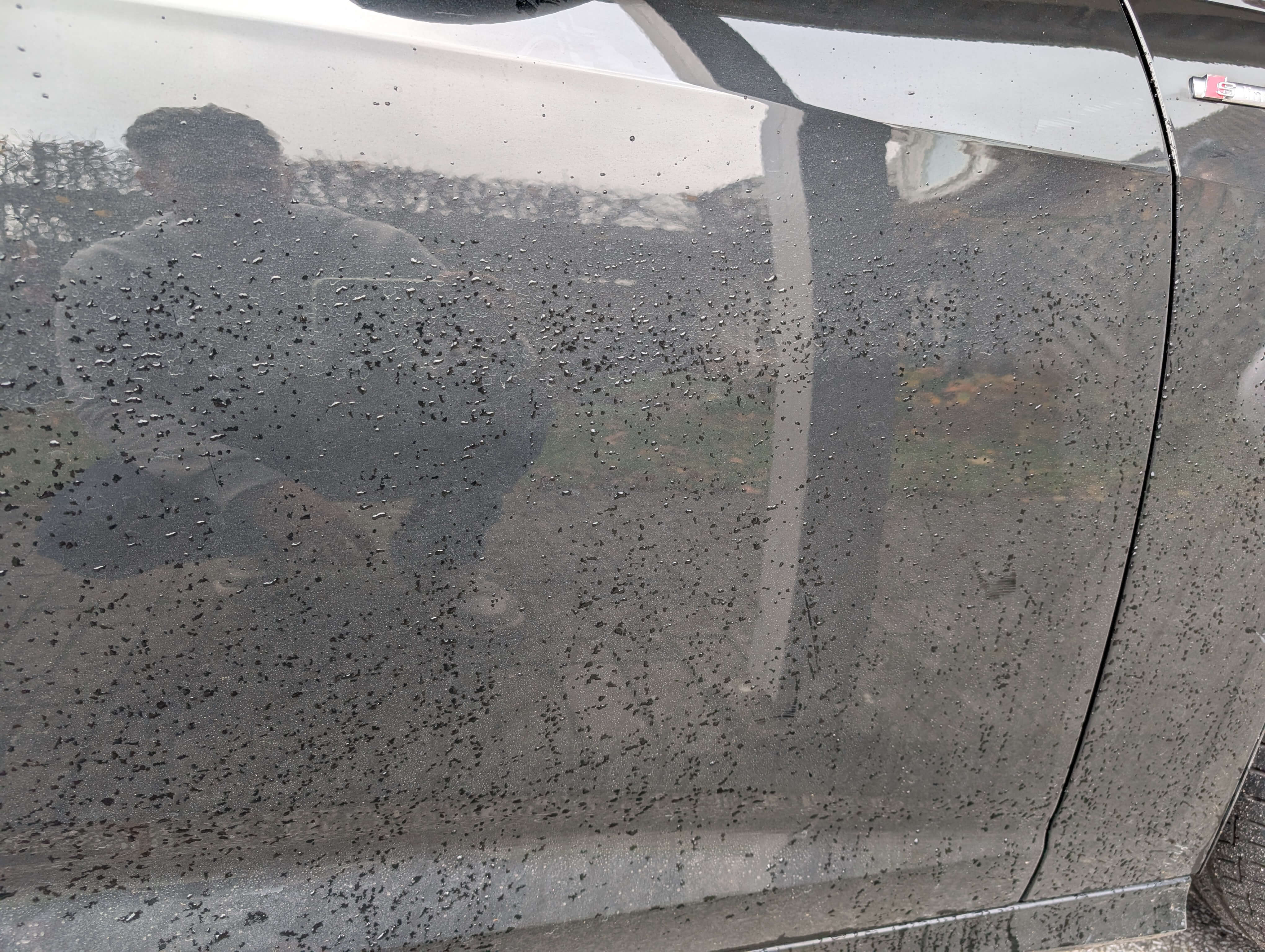

Fick min svarta bil från 2023 lackförseglat av en erkänd firma förra veckan. Tvättade första gången idag. Var varken lätt eller hårt smutsad. Kört med den 5-6 dagar sedan förseglingen. Rådet från firman var att vänta 48 timmar innan en eventuell tvätt.
Först använde jag en gör-det-själv tvätt (Glimra). Powerfoam som låg en minut, förtvätt med varmt vatten och sen spola av den med högtryck. Sen någon form av flytande vax och till sist något avkalkat vatten.

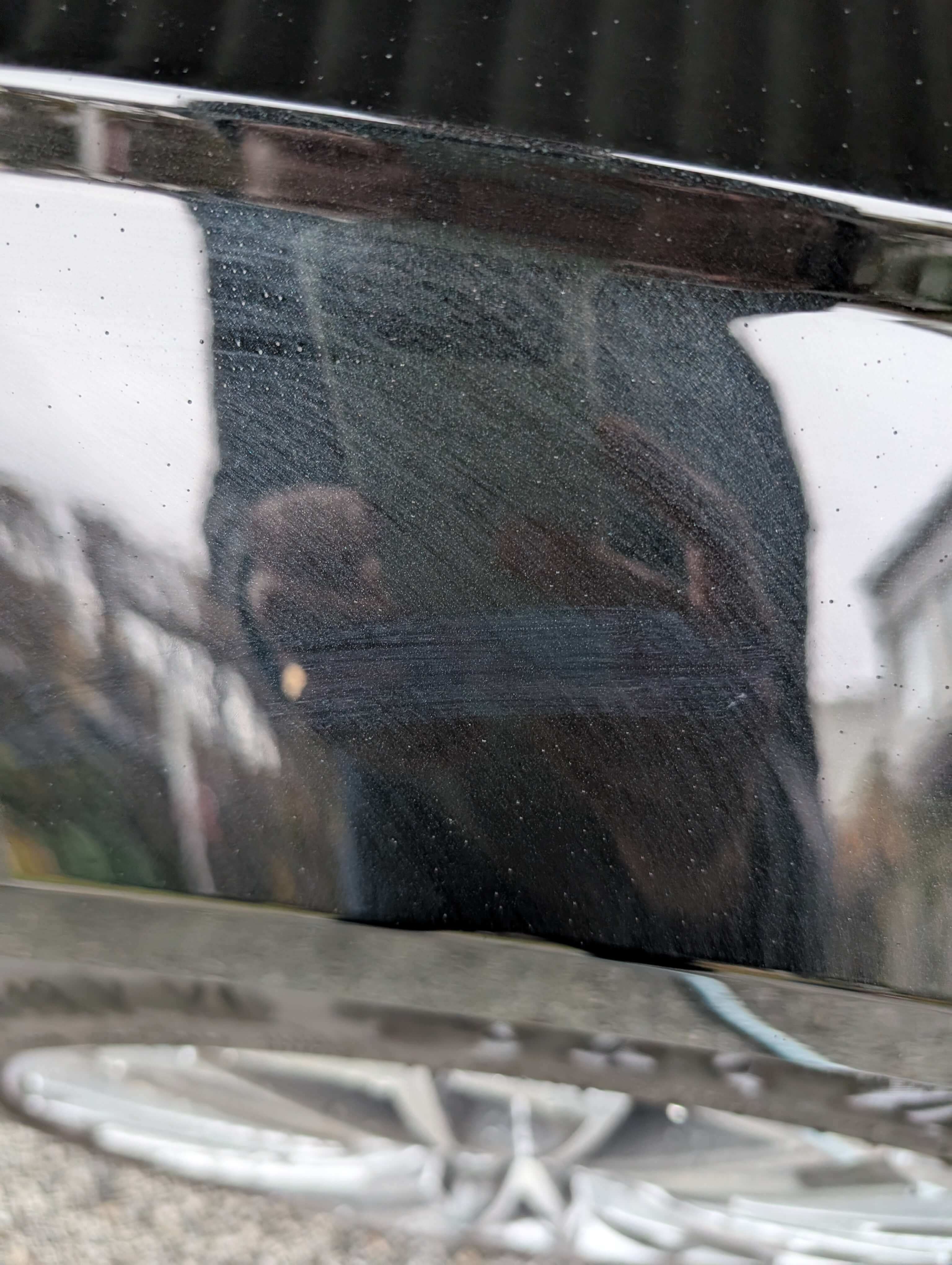

Körde hem i hög hastighet och vattnet rann av hyfsat bra men bilen blev inte ren (se bilden på dörren). Så tvätta den hemma med ny avfettning och tvätt med handske och Turtle Wax schampo.
Bilen är fortfarande väldigt flammig (se bilden på skärmen). Har mailat firman så avvaktar vad de säger imorgon.
Tänkte om det är något som varit med om det samma eller har någon teori om vad det kan bero på.

Jag tycker det ser ut som du har trafikfilm kvar på lacken, men kan vara svårt att se på bild.
Har du gjort en handtvätt med exempelvis tvätt handske och schampo?

Det är inte det flytande vaxet som lämnat denna hinna?

Firman var också inne på vaxrester från Glimra eller det Turtle Wax schampo jag använde när jag handtvättade efteråt.
Ska dit i veckan och kolla på det.
