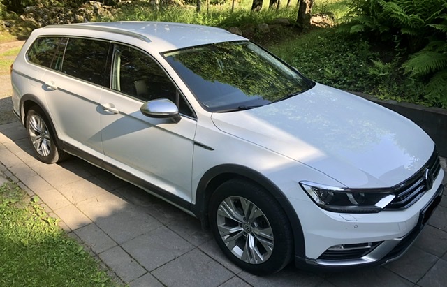

Jag gör väl som alla andra hemmaputsare och lägger upp en projekttråd.
Skall börja här med frågor och annat som kan dyka upp istället för att kapa alla andra trådar på ämnet.
Sen kanske nån tycker det är kul att få en helhetsbild, jag med iofs. :)
Utgångsläge och lite inledande frågor då.
Bilen är ganska valskött men en hel del tvättrepor.
Jag har en ok Oscillerande maskin.
Det lutar åt en enstegsbehandling först med Scholl S20 (som jag köper hos autodude med en del andra grejer såsom deras skumlans och IPA osv.)
Det var det eller Sonax EX 04-06. verkar vara hugget som stucket? eller?
Glare tog inte dessa repor sist.
Autodude har inte CQUK hemma dock antar att det blir köp hos carpro direkt. Eller andra tips?
Pads?
Padboys, hexagon, fastcut eller vad? Prisvärdhet går före finmärke :)
Nåt annat att tänka på innan detta monumentala keramiska projekt :)
Skall lägga upp en bild sen på min smutsiga bil som en "före-bild"
Here we go!
