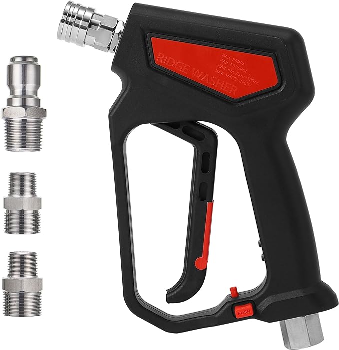

Manor skrev: ↑27 maj 2024 13:14
Efter 10 år med Kränzlen (ett av mina bättre köp alla kategorier) så funderar jag på att köpa ett kortare högtryckshandtag (gun/pistol). Det finns ju en hel del att välja på i prisklassen 400-2000:-, men har dålig koll själv. Det verkar ju finnas bra och dåliga varianter, men sett till min användning så kanske man inte riktigt behöver bry sig.
Finns det något handtag som rekommenderas?
Kollade på Amazon USA om handtag där är det stort utbud kollade särskilt på en som Ridge washer 660kr
Inbyggd swirvel 360 grader
- 71D3elKUJCL._AC_SX679_.jpg (42.73 KiB) Visad 35593 gånger
- Inlägg: 5724
Inlägg
av Manor » 30 jun 2024 18:13
Joab skrev: ↑30 jun 2024 14:01
Satte du o ringen bakom kulan närmast nippelingången.
Minns i ärlighetens namn inte vad jag gjorde...men det fungerade
- Inlägg: 5724
Inlägg
av Manor » 30 jun 2024 18:15
Joab skrev: ↑30 jun 2024 17:55
Det lutar åt att köpa en från Arcticlean för ungeför samma summa.
Jag fick tips om att den kändes riktigt bra.
