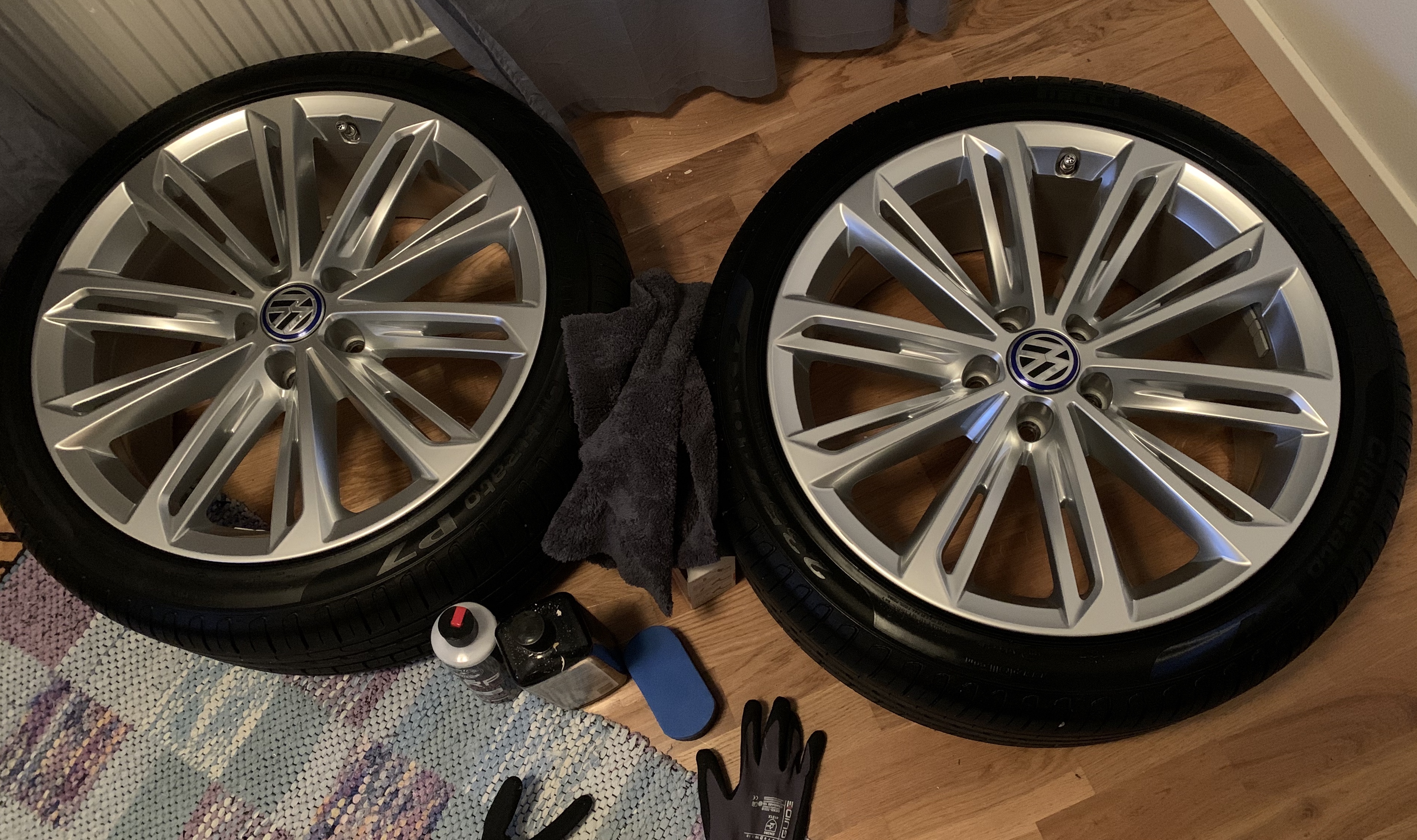

Jag beställde C5 nu till sommarhjulen. Några tips inför läggningen av det?

Det var väldigt lätt att lägga, så bara det att man har bra dukar att "torka" med är tillräckligt. Samt att man såklart rengör ordentligt innan..

När jag kollar anvisningarna står det att man ska bara ta en halv fälg i taget, är det så bråttom att torka av eller vad?

Jag lade ett lager, och i ett ganska kallt garage hann man lätt ta hela utsidan på fälgen innan man torkade av.. om ett extra lager gör skillnad har jag ingen aning om..

Jag håller på inne så det är varmt och skönt, la ett lager och det får räcka. Har hunnit med två hjul idag och tar dom andra imorrn.
