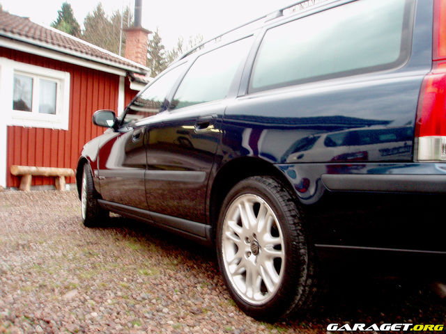

Polerade en Volvo i helgen.
Passade på att ta lite bilder för en gångs skull (händer allt för sällan nu för tiden)

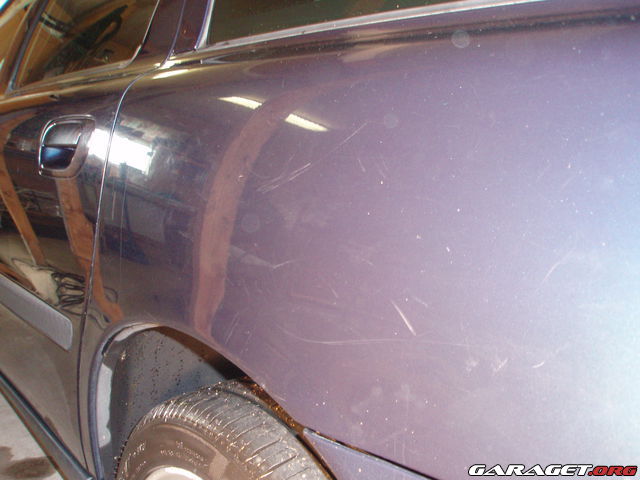

Riktigt mycket repor på bilen(bland det värsta jag sett), småbarn i familjen och troligtvis endast maskintvättad. Bilderna blev tyvärr lite suddiga, vet inte varför. Här är resultatet i alla fall:
Före:
Efter:
Utrustning:
#Prickbort & HD-Grön
#Menzerna Intensive Polish (IP) / Gula sprängda trissor
#Allbrite Dura Seal lackfösegling / Grå mjuka trissor
#Polermaskin från Clas ohlson ( dubbla oscillerande huvuden )
Vips så var bilen repfri och blå igen
