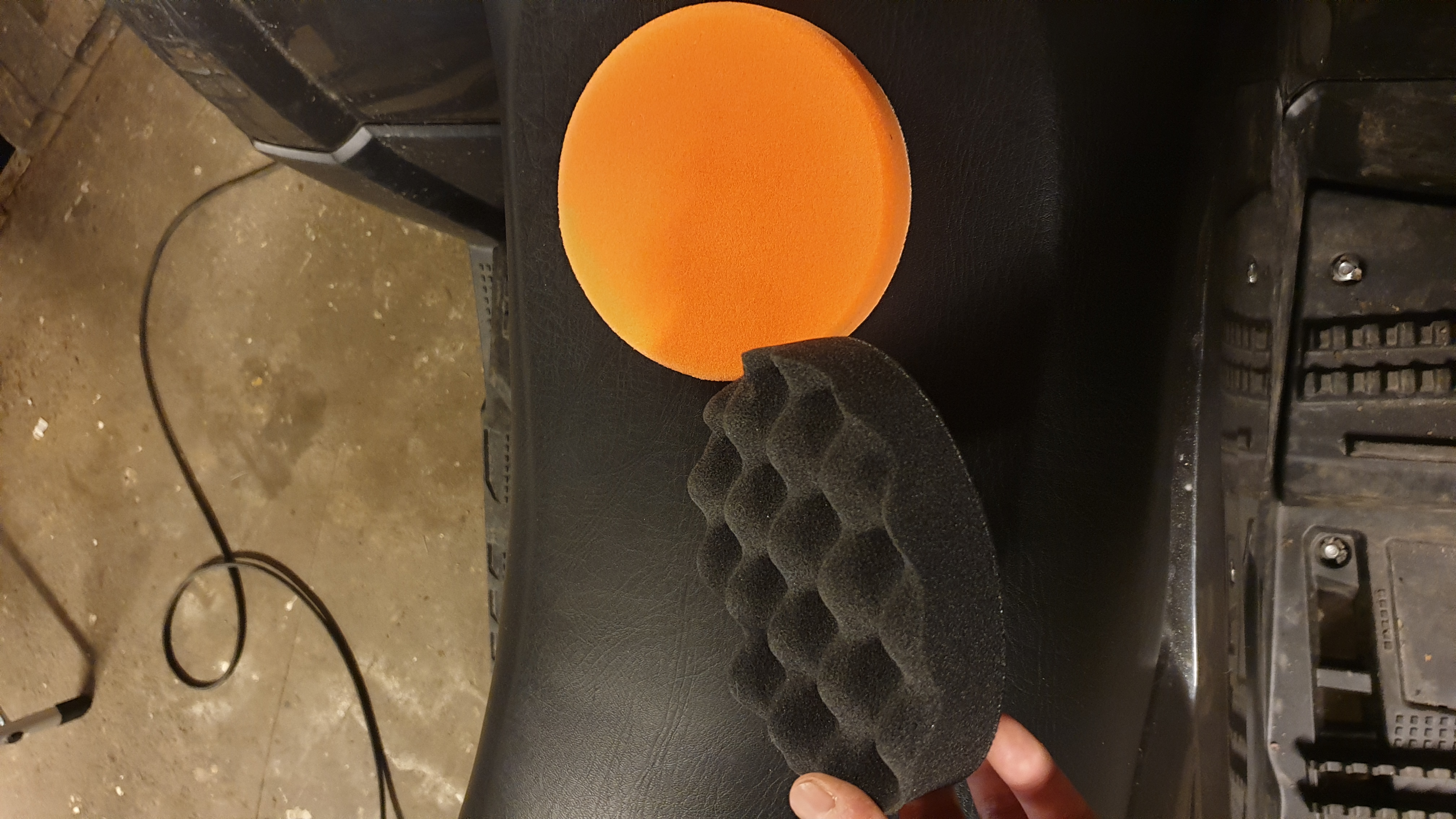

Hallå! Fick ett gäng med polerplattor av grannen idag men osäker på vilken platta till vilket steg jag ska köra.
Fick några vita mjuka, svarta våfflade lite hårdare och orangea lite hårdare än dom svarta.
I vilken ordning ska dessa användas?
///nybörjaren
Vilken platta till vilket steg???

Generellt så börjar du med de orangefärgade, och de svarta (och/eller vita) antar jag mer är till för vaxningssteget.
De orangefärgade brukar kunna ses som en bra bas-trissa som fungerar med det mesta i polering/polish väg. Dessa kanske inte räcker för att få lacken helt repfri, men som nybörjare så är det bra att börja lugnt och satsa på "blänka" och inte repfritt.
Som alltid är tipset att börja med en testyta för att se vilket resultat som ges.
Polermedel, polertrissa, typ av maskin, hastighet, tryck är de delar som i kombination ger (olika) resultat.
Jag brukar alltid tipsa om Glare Micro Finish för polersteget, och Glare Professional Polish som lackskydd.
Inte för att det är bäst, men något som jag känner till och fick mig att trilla i "bilvårds" fällan
Då fungerar de orangefärgade trissorna till polersteget, och de svarta för påläggningen av lackskyddet.
Glare säljs av Waxdog som är en av forumets sponsorer.
Lycka till
