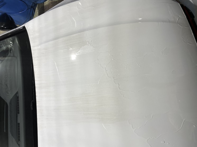

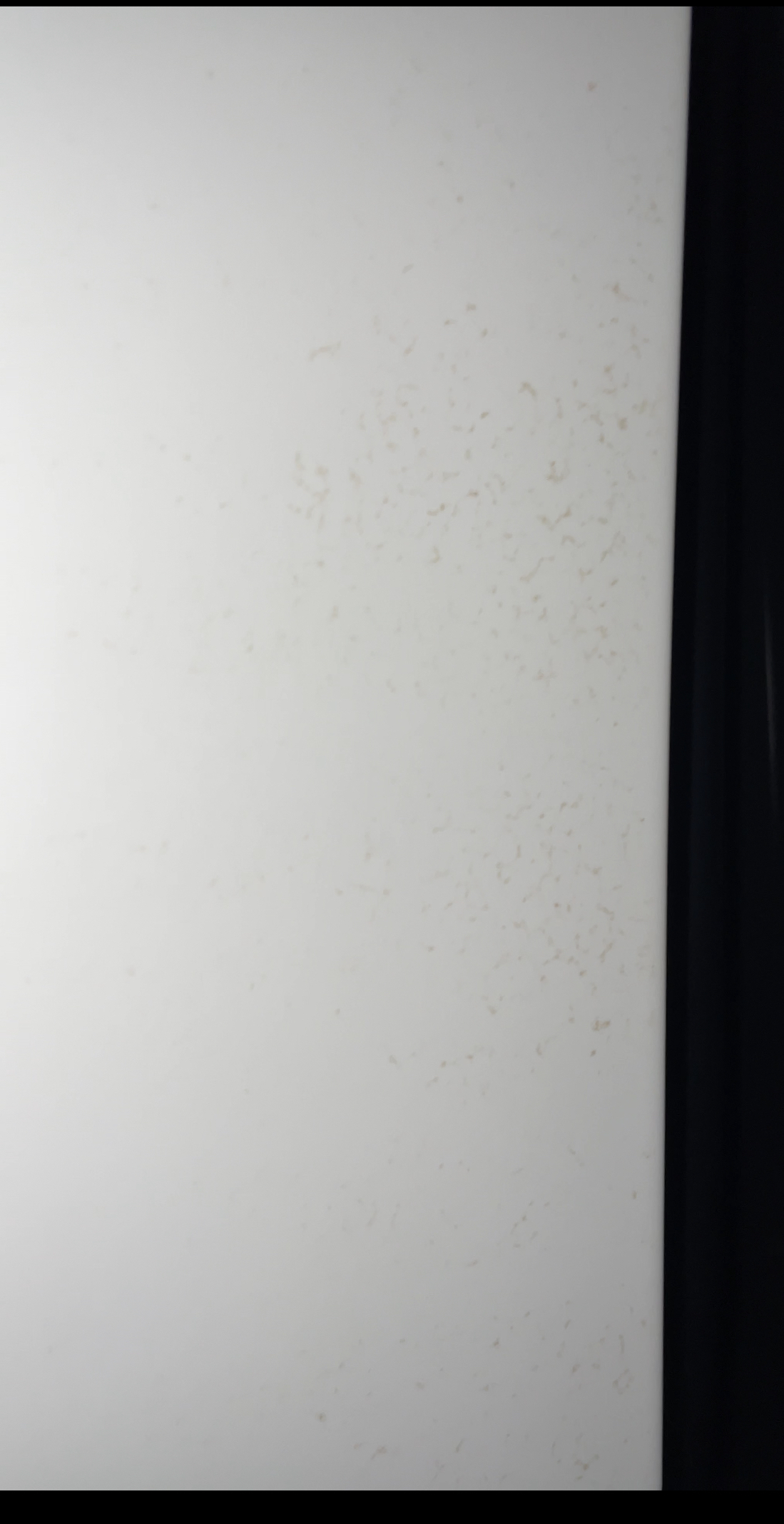

Hej allihopa!
Köpte min första vita bil. En vit Golf GTI.
Den började köras den 06/12 så jag har haft den i en vecka.
Jag har tvättat den (söndags) och några konstiga fläckar vill inte bort från lacken. Försökte idag också men utan vidare resultat.
Är det någon som vet vad det är och hur man ta bort det?
Bifogar en bild på hur den såg ut när jag tvättade den och efter.
Tackar så mycket!

Vad har du använt för medel vid tvätt?

Körde med OKQ8 premiumavfettning och Sonax Bilschampo Ecoline

Den är väl alkalisk? Skulle testat lite starkare, eller ta typ Supertvätt och gnugga lite.

Hur känns smutsen när du känner på det med ett finger?
Gnids det bort lätt med fingret eller sitter det kvar?

Jag har försökt med en shamposvamp och med en mikrofiberduk och lite vatten.
Jag tror att jag behöver en starkare kemikalie.

Avfettningen du länkar till är en kallavfettning, petroleumbaserad.
Då ska du prova ett alkaliskt rengöringsmedel. Titta t.ex. på: https://youtu.be/Q3XKos1qbQM (finns massa fler liknande på Youtube).
Det du borde göra är att varsamt torka med en billig mikrofibertrasa med olika medel på.
Prova med alkaliskt (t.ex utspädd allrengöring från hemmet).
Ha en ren trasa med vatten och torka bort eventuella rester från lacken om du är rädd om den också (men eftersom du använder schamposvamp är du nog inte lika nördig och fyrkantig som oss andra).
Vill du prova en alkalisk avfettning kan du t.ex. prova https://www.biltema.se/bilvard/biltvatt ... 2000042421
Det finns mycket billigare och bättre, men det kräver att du läser på lite och är bekväm med att blanda ut själv, t.ex. som när man skurar golvet med allrent. En del detaljer på bilar kan missfärgas av starka alkaliska medel som får ligga för länge.

Tack så mycket! Ska prova :D
Uppskattar tipsen!

Den är gone!
Tack så mycket för hjälpen!
