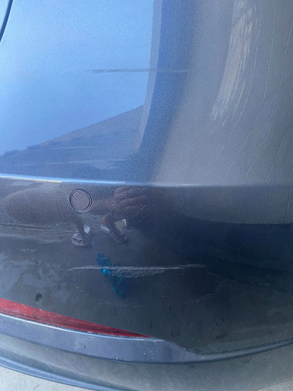

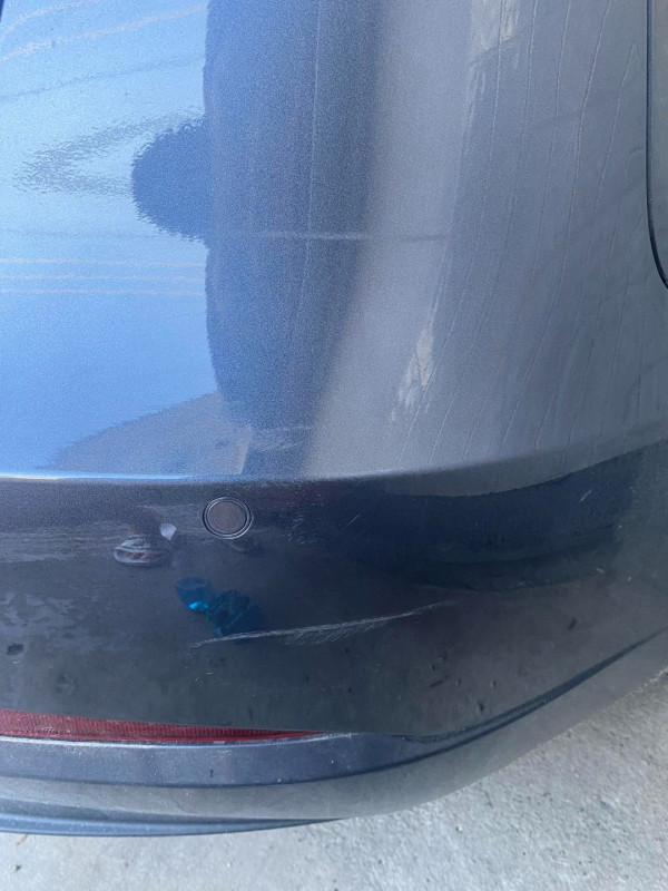

Jag har några repor på bilen. De syns tydligt, men de känns inte när man drar fingret över dem.
Hur kan jag få bort dem? De är lätta att se, men de känns inte alls med fingret – ytan är helt slät.
Tack!

Det kanske kan vara "färgskav" och bör gå att få bort med milt polermedel t.o.m för hand (om du inte har en polermaskin).
Tänk på att det kan vara dåligt med klarlack på plaststötfångarna, men bör inte vara något problem i detta fallet.
