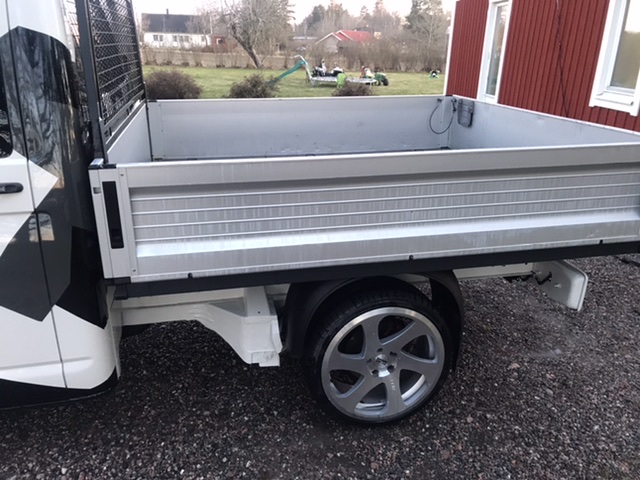

Jag har lite trubbel med flaket på min folka.

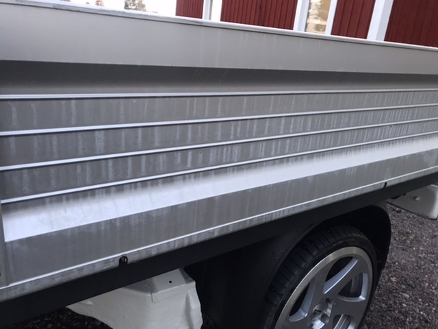

Flaklemmarna är missfärgade som fasen, ser ut som att alkalisk avfettning har torkat in och bränt fast. Som jag har lärt mig här och som har funkat många gånger, lika löser lika, funkar inte den här gången tyvärr.
Jag har provat med med utspädd alkalisk avfettning och svamp, koncentrerad avfettning och svamp , kallavfettning och svamp och acid clean och svamp i ren desperation, och ingen skillnad alls blir det
När det är blött ser det jättefint ut men så fort det torkar blir det lika fult igen...
Snälla hjälp mig, Fundrar på galenskapen att köpa ett nytt flak bara för att det stör mig så mycket :shock: :D

I det här fallet så har du troligen oxiderat aluminiumets eloxerade yta, så det är oxidering som måste bort. Det finns en produkt som KANSKE kan fungera, Ultima Aluminium Restore. Den är egentligen avsedd för rå obehandlad aluminium, men har hjälp mig även på eloxerade bitar ett par gånger.
Alternativ två är fin polish och polera, men risken är även där att eloxeringen kan ta stryk.
