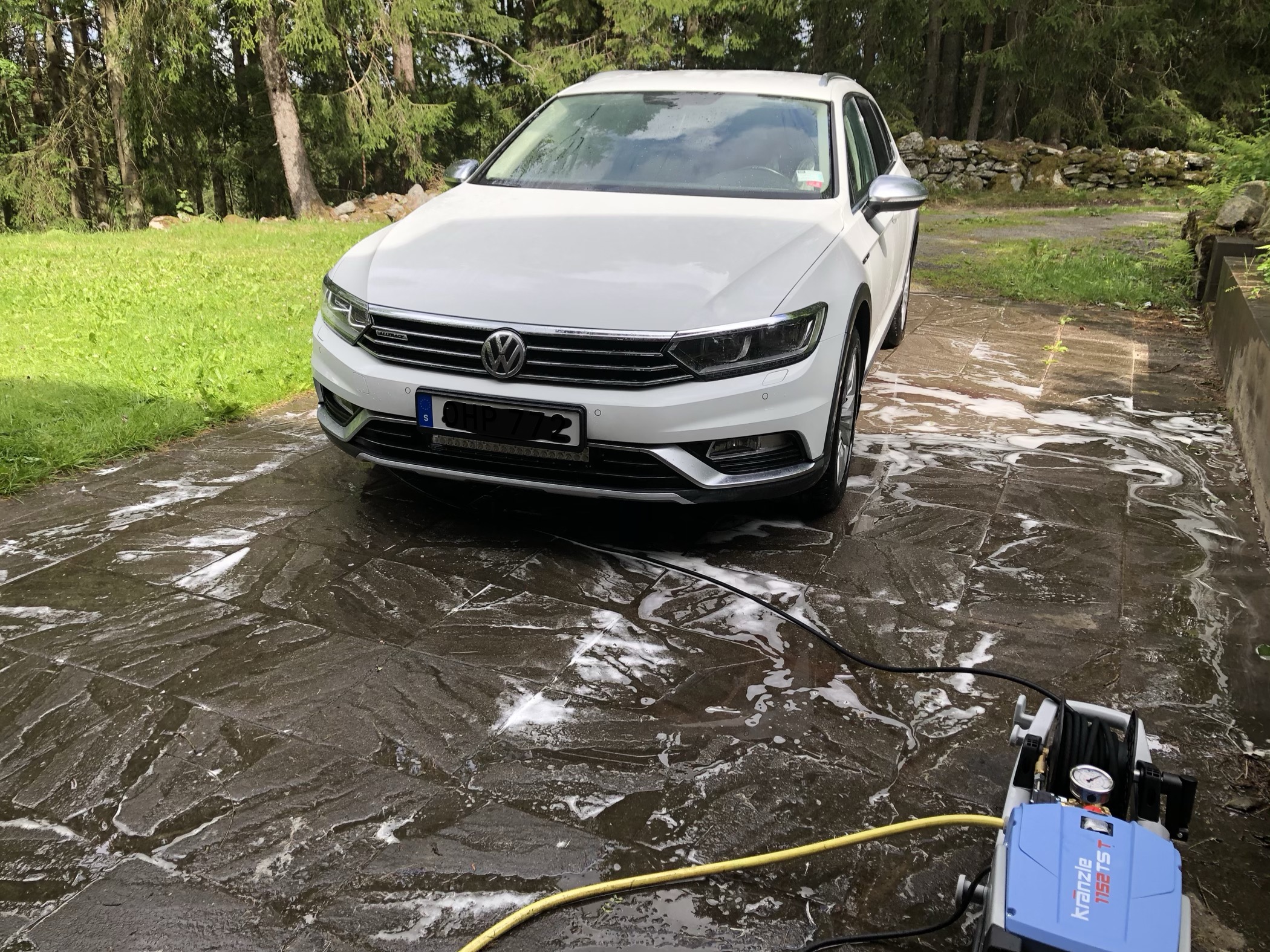

Here we go.

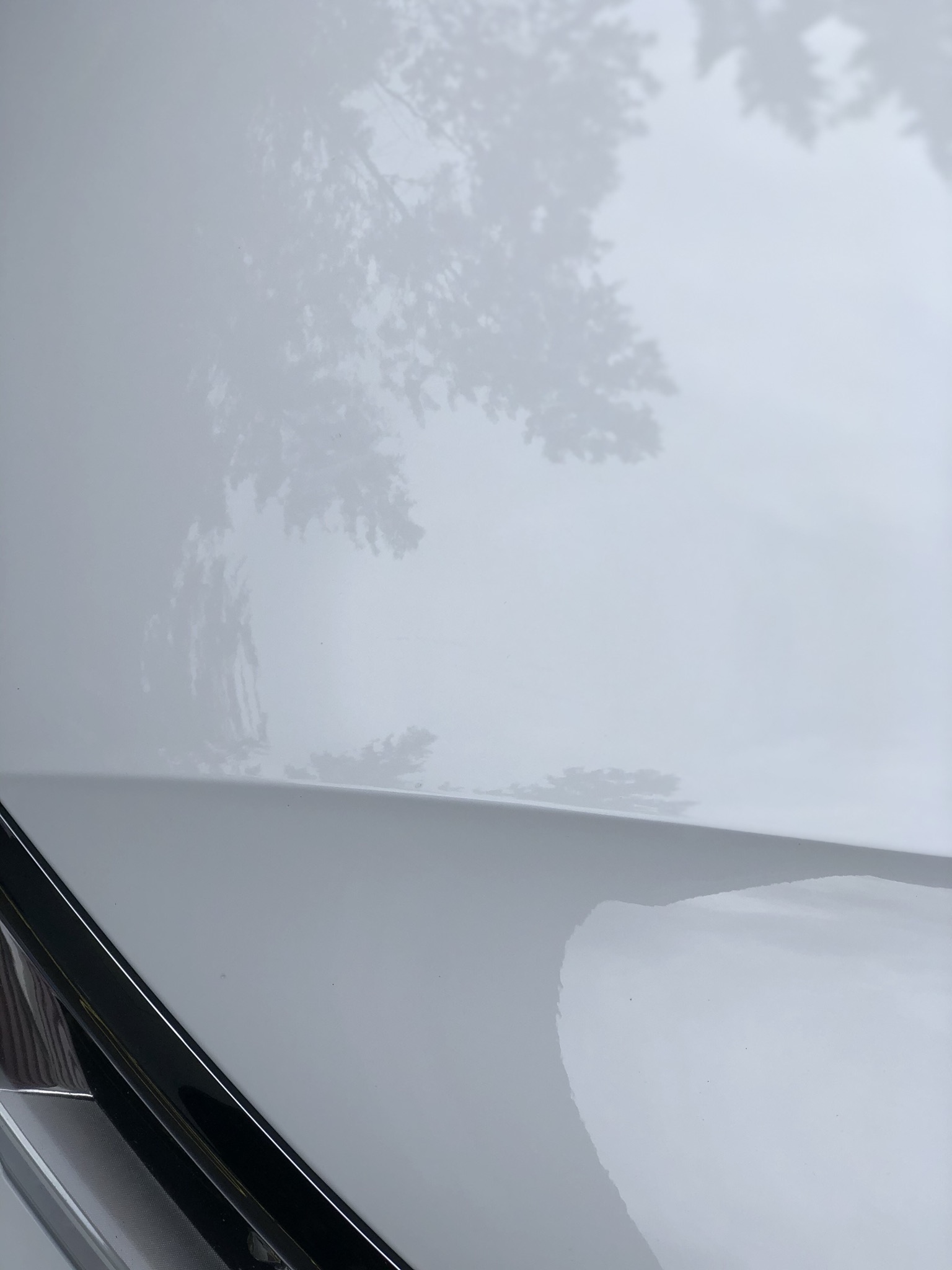

Mitt i tvätt och lera. Ren och fin, kan inte ens se repor, Måste ha en starkare lampa. Förberedd för drabbning

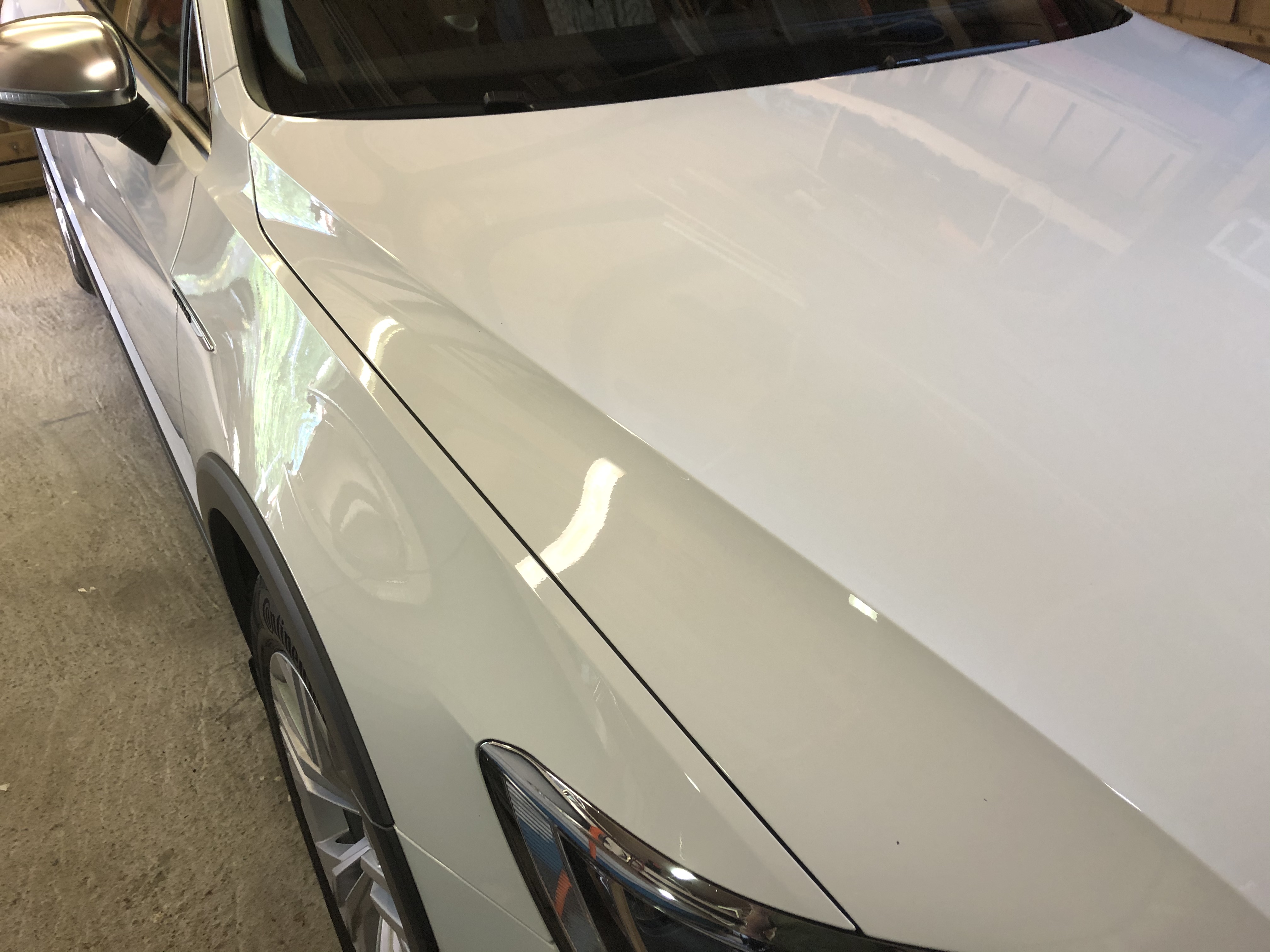

Halva huven polerad

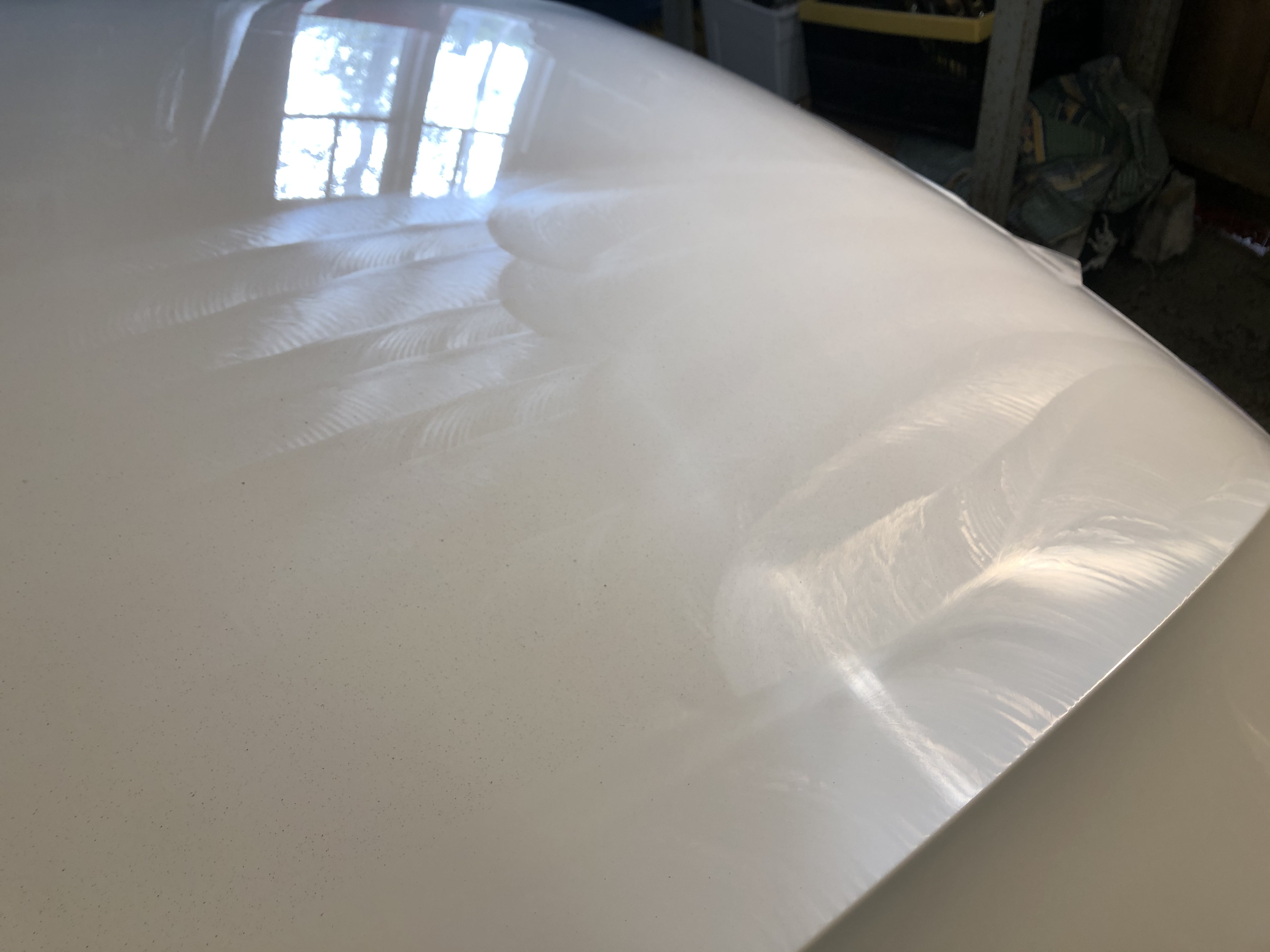

Allt utan enstaka stora repor försvinner. Men det är ett helsike att se reporna, måste uppdatera belysningen i garaget alltså.
Kör med en kraftig led pannlampa (1100lumen) och i vissa vinklar ser man ok.

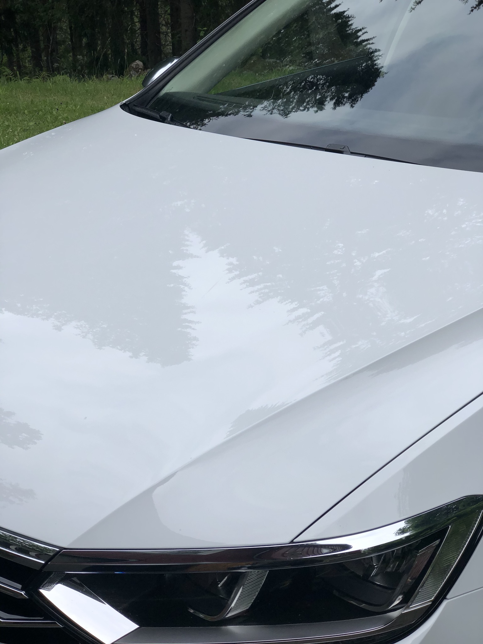

Nu är bilen ganska bra polerad, blev helt ok.
Bättre pads nästa gång, använde Pelas, ingen bra kvalitet.
Halva sidan nu spritad, första lagret CQUK påbörjas nu, pjuh.

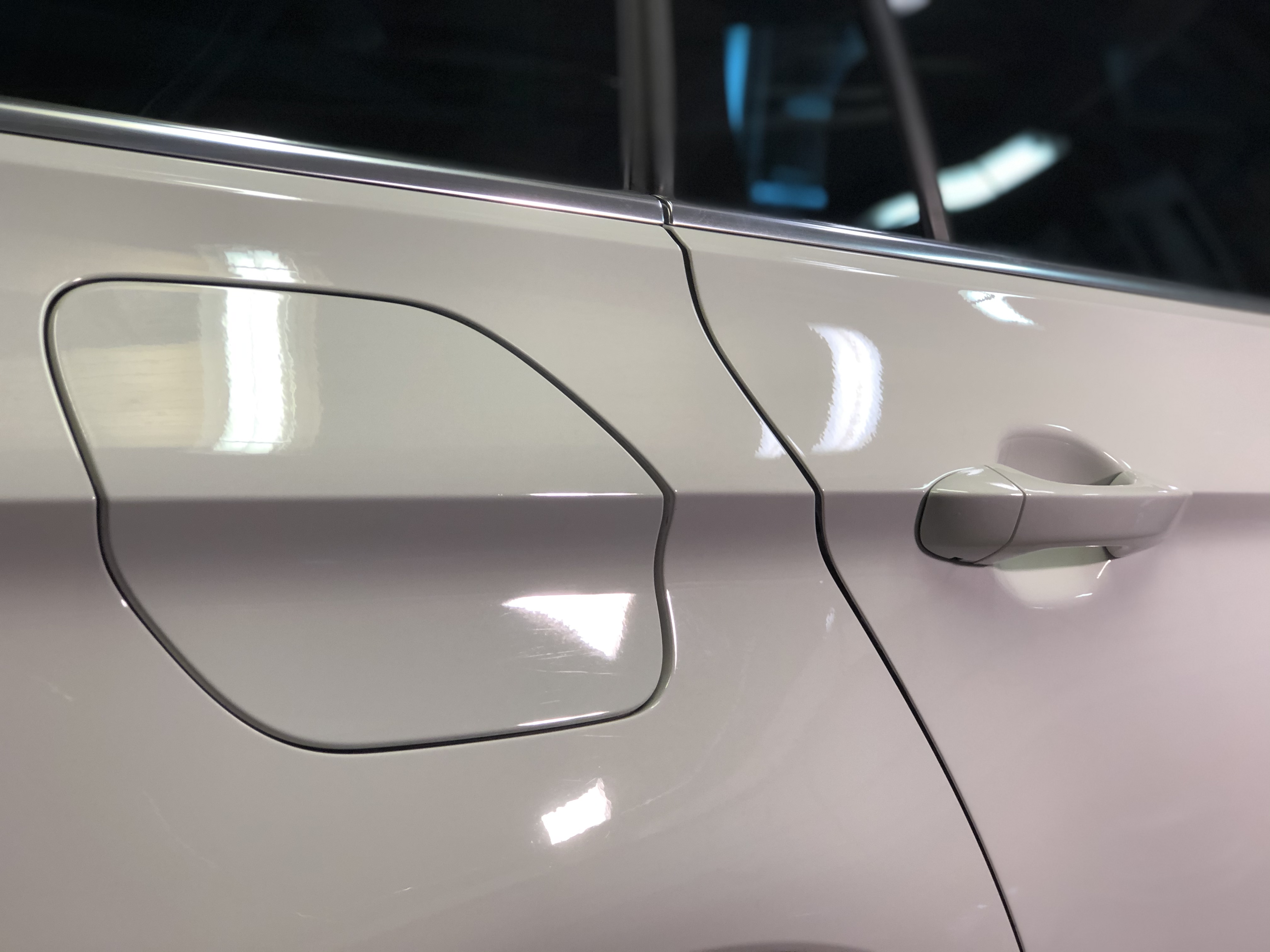

Man ser en del repor runt tanklock, men i stort blev det nog rätt bra. Största skillnaden skulle jag nog fått med bättre belysning, sjukt svårt att leta repor med enstaka lysrör och handhållna lampor.

Två lager CQUK 3.0 över hela bilen..
Jobbigare än jag trodde, det tar sin tid, sen ville jag hålla mig inom en timme för varje lager, som man av nån anledning bör.
Så det var sektioner, sen tillbaka om från början osv.
Skrymslen på front och bakparti var segast alltså. Så mycket duttande, med gick nog vägen tillslut
Men nu orkar jag inte lägga på reload, så det får vänta 12h istället tills imorgon, som man uppenbarligen kan göra med.
Nu hoppas jag verkligen detta osynliga automagiska keramiska medel håller mina förväntningar
