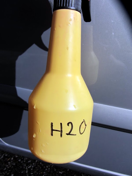

En sprayflaska med vatten redo som glidmedel till leran.
Spraya med vatten på lacken, sedan är det bara att dra leran fram och tillbaka som ett stort suddgummi.

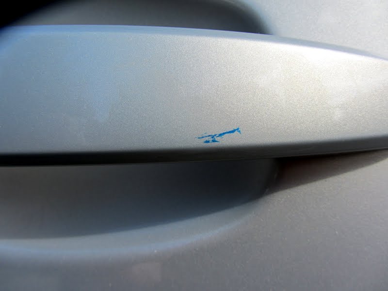

Jahapp, uppslag från en blå bil. Undrar om leran tar detta?
Ett par suddningar på handtaget, även här går det bra.
Så, allt borta på 10 sekunder
