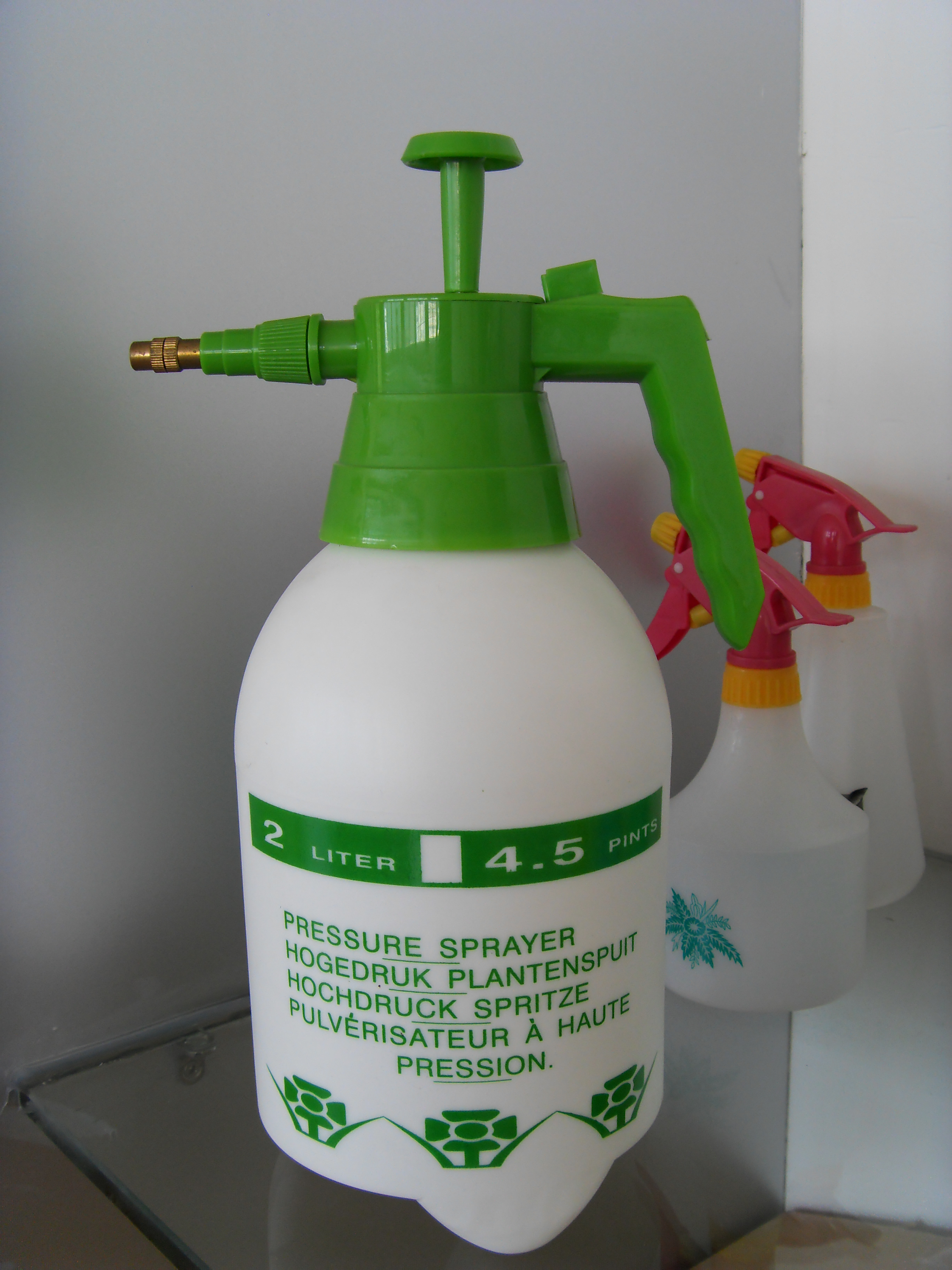

En fördel brukar vara sådan spruta du pumpar upp lyfttryck i blir roligare för handen än att pumpa 2000gånger
o dom kan du få billigt
59-99kr
o vill du ha något som håller för flera år framåt blir det dyrare.
men för säten räcker det bara att duscha på med valfri spruta
så länge medlet landar på ytan sedan suga upp det är inte så ofta det krävs skrubbning
efterspruta med vatten är inte alltid nödvändigt om tyget i fråga inte har vart enormt smutsigt
många medel för tyg är eko nedbrytbara så dom försvinner så vatten inte är behövligt.
Men igen sådan här
http://www.sneckenstrom.se/shop/32668/a ... 8bd94d.jpg
kommer du långt med o dom ligger på runt 90kr
