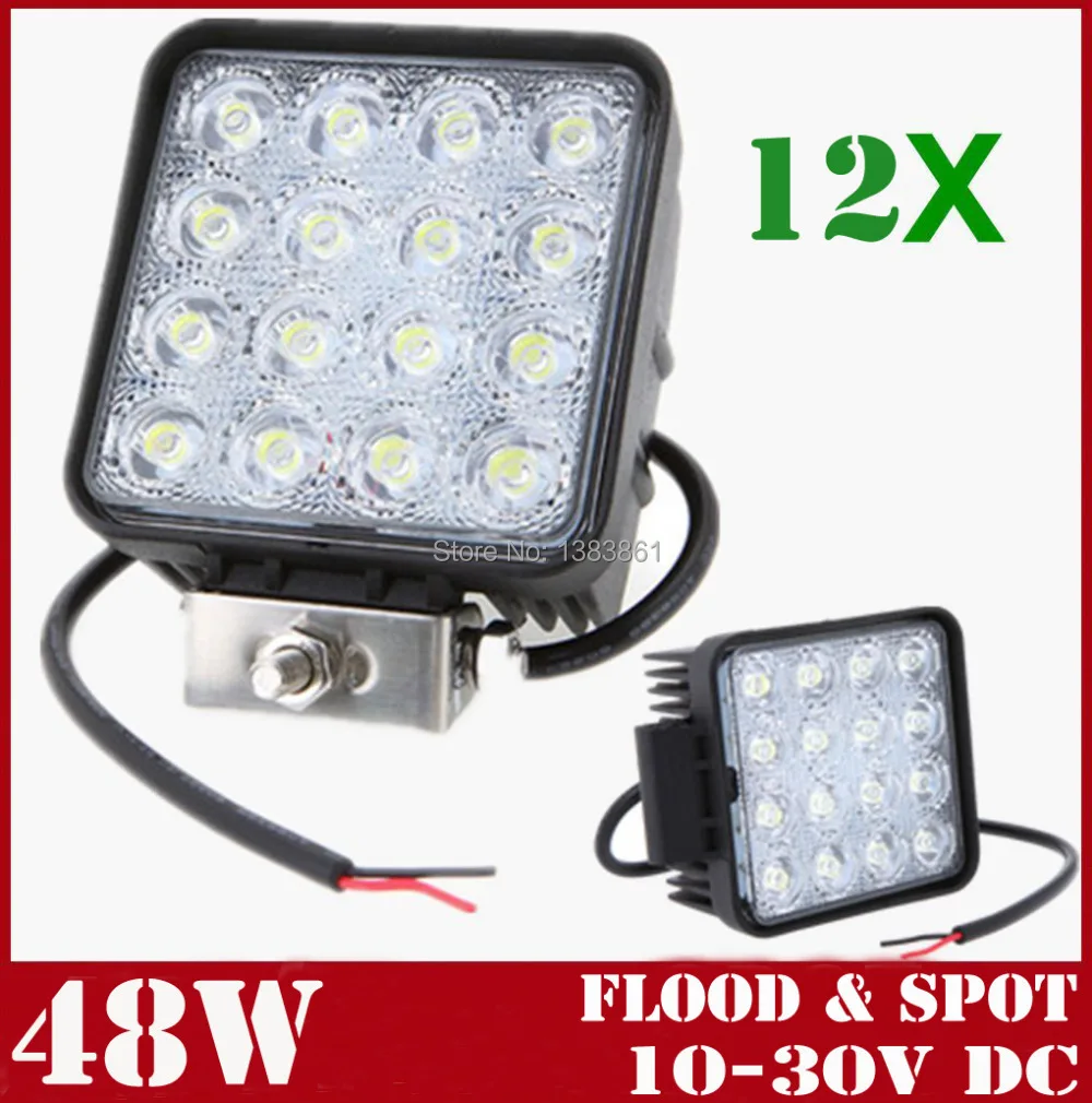

2 st sådana här på en ställning brukar fungera

Jag är usel på att ta kort på sådant men ska förklara
Det började med nätadaptern för en laptop som klipptes av och skalade bort ytterhöljet väl inne i var det massa småtrådar och inte direkt uppenbart vilken som var vilken.
Så jag fick sätta den i ett skruvstäd med plastskydd bara för sakens skull
och mäta en o en tråd tills jag klurade ut vilket det var.
Sedan var det bara och dra ihop det med sockerbitar. Lampan hade bara plus och minus så det var lätt
Sedan skruvade jag fast den i ett ställ jag hade för halogenlampor
Det är jätte svårt och visa upp hur bra det lyser med en kamera
det gav inte alls rättvisande bilder och det såg mörkare ut än det var med ögat.
Detta är inte tänkt direkt som en bygg guide utan mer visa upp mina kreativa ider.
Så bortsett från det blåa stället kosta mig detta bygget knappt 200kr
