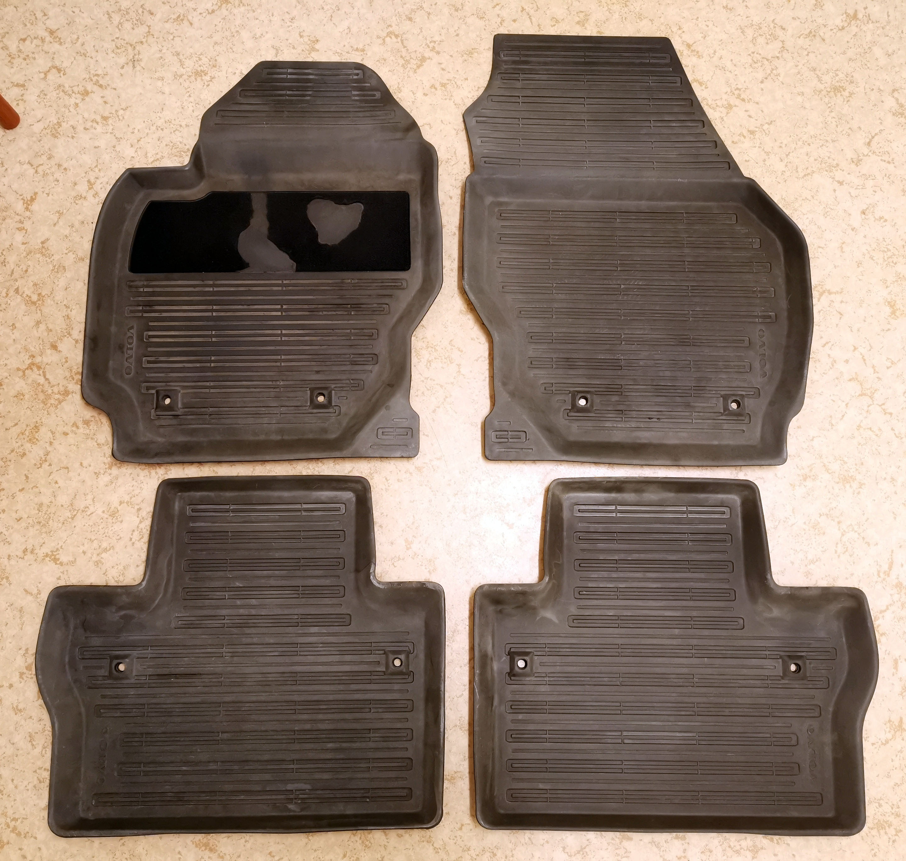

Har alltid tyckt att gummimattorna i Volvon ser så tråkiga ut, grådassiga å jävliga som förmodligen bara andra Volvoägaren kan nicka ja till och förstå.
Vad kan man göra åt detta? Själv har jag ingen aning, så nu blir det ett litet test/experiment.
Började med att tvätta av alla mattorna med något industrirengöringsmedel och diskborstning, medlet fick ligga 10 minuter innan det började borstas.
Vad som rann av var både grått, brunt och grumligt. Detta trots att jag rengör mattorna en gång i månaden.

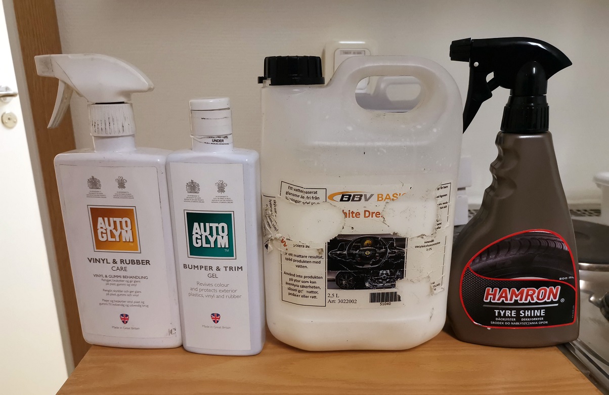

Fyra tråkiga mattor, vad passar bättre än fyra olika produkter?.
Julas egna medel Hamron Tyre Shine står inte så högt hos mig, men jag ville inte utesluta dom, därför är dom med oss idag.
BBW Basic-White dressing: Enklast att lägga på, det luktade också väldigt bra. Detta är även det enda av medlen som lades på i två lager.
Autoglym Rubber & Vinyl Care: Luktade väldigt citrusaktigt åt det apelsin hållet, enkelt att lägga på och lättflytande.
Autoglym Bumper & Trim Gel: Det medel med fetast konsistens av dom alla, det blev svart samma stund som medlet lades på, luktar väldigt gott och är en doft som jag kan tänka mig passar bra i bilen.

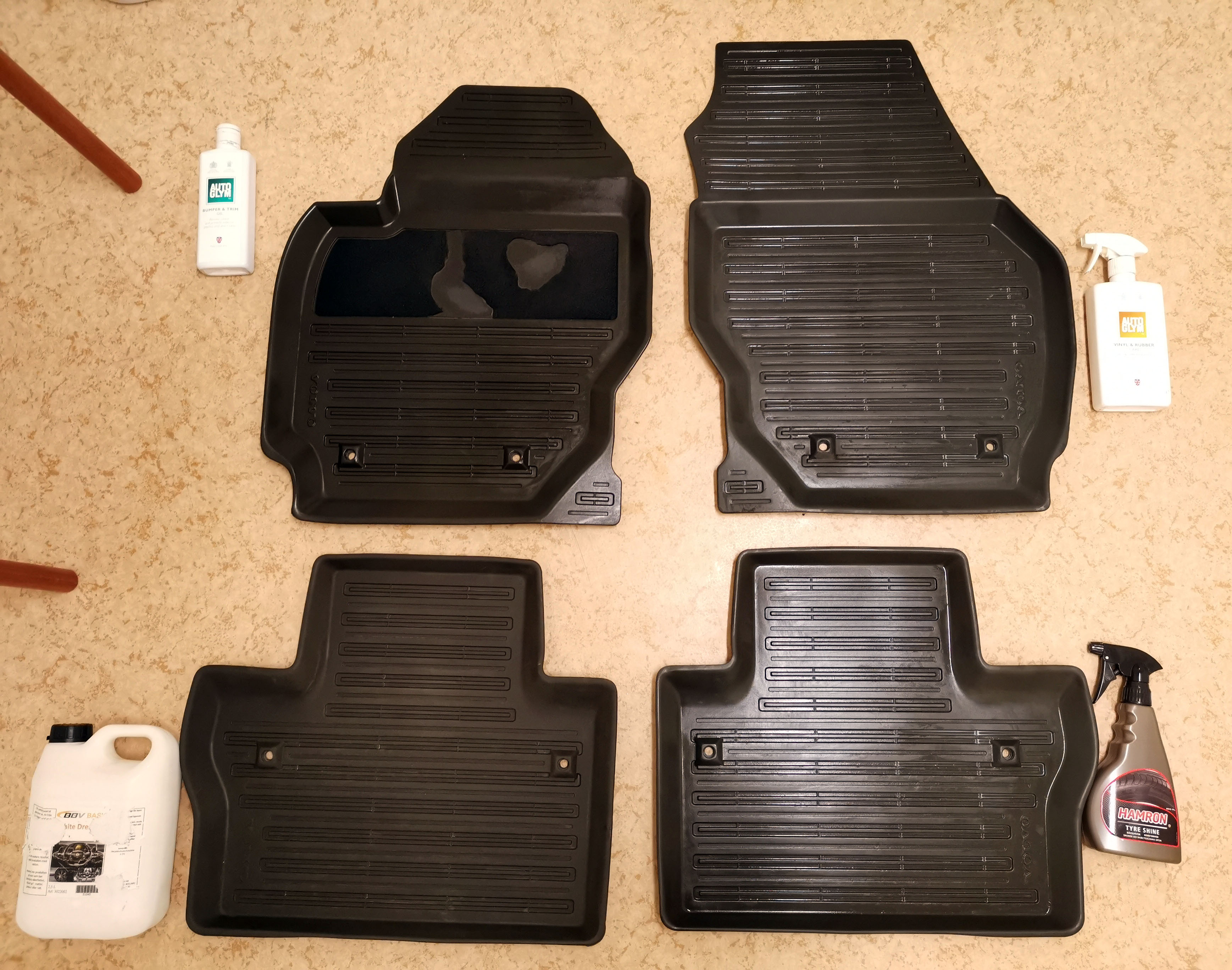

Såhär blev mattorna i ögonblicket direkt efter applicering.
Gör inte detta hemma om ni inte vill ha ishall i badrummet!

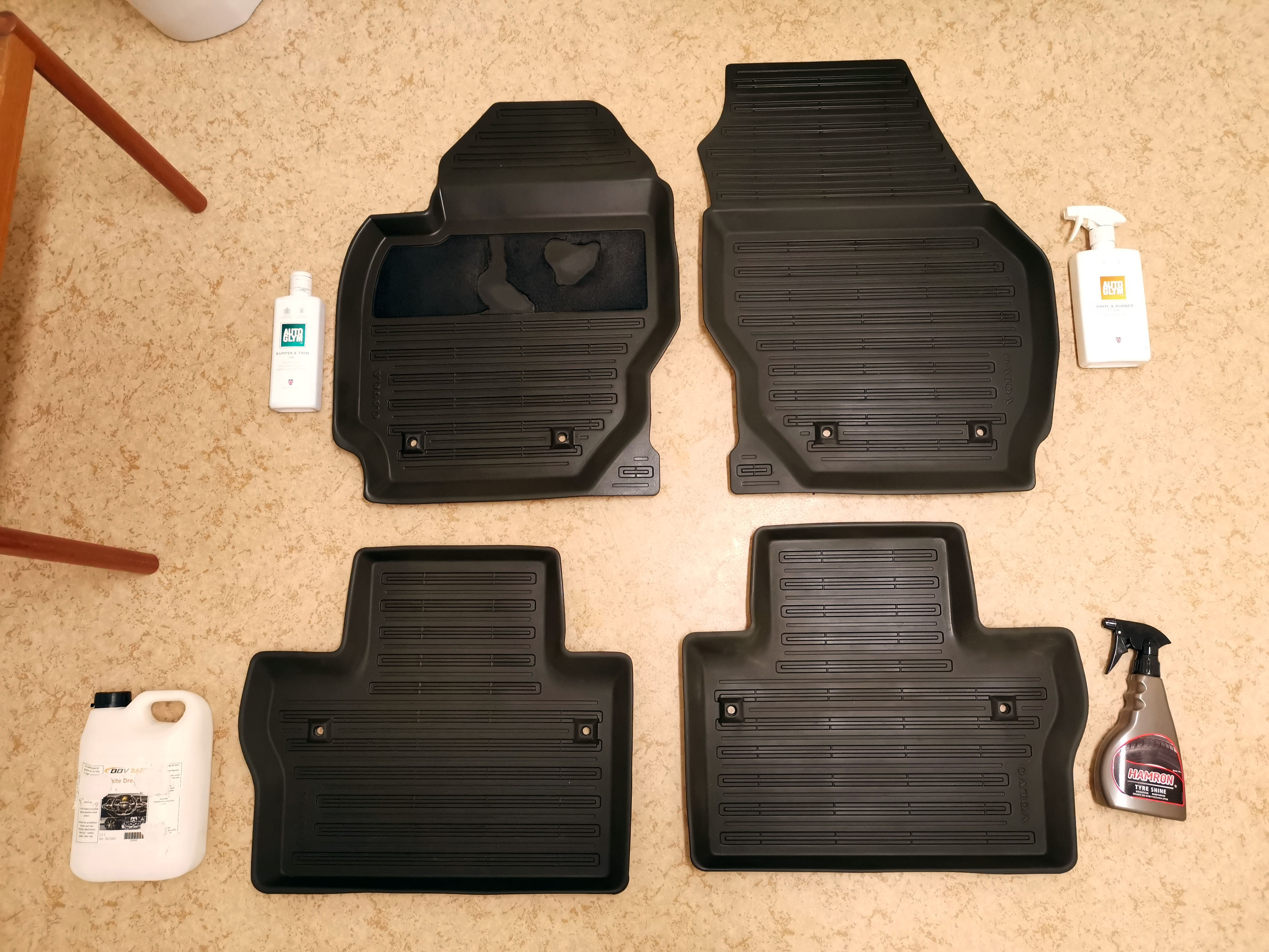

Resultatet efter att alla medel har legat på i fyra timmar.
Julas egna märke Hamron Tyre Shine:
Helt luktfritt, men lämnar en väldigt gråfläckig yta efter att det torkat, det gamla slitna skicket lyser genom fullständigt.
BBW Basic White Dressing:
Sprutades på utan att spädas.
Luktade väldigt fräscht och gott.
Torkar/går in i material absolut snabbast av alla testade.
Fick läggas på i tre lager innan det gråa slutade lysa genom.
Medlet krävde mest påläggningsarbete av alla testade, men ytan blev bäst utseendemässigt.
Luktade väldigt citrusaktigt åt det apelsin hållet, enkelt att spruta på.
Detta medel får hela gummimattan att få en jämn fin svärta utan att det grå lyser genom.
Bra om man vill ha ett snabbt och lite glansigare resultat än BBW Basic White Dressing.
Luktar väldigt gott och är en doft som jag kan tänka mig att ha i bilen.
Medelet är det med fetast konsistens av dom alla, konsistensen påminner väldigt mycket om glycerol.
Svart blev det i samma stund som medlet lades på, efter en stund torkade det in och plasten verkar på något vis absorberat det.
Något blankare än BBW, men med samma fina resultat.
För mig verkar detta ihop med BBW vara det bästa beroende på vilket resutat man önskar (blankare/mattare yta), båda är dock matta.
Inget av medlen avger någon doft längre, jag vet inte vilket som kommer hålla sitt resultat bäst, det får uppdateras senare.
Alla mattor upplevs som lika hala/inte hala.
