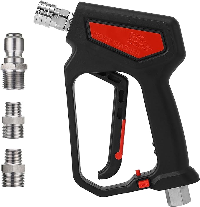

Kollade på Amazon USA om handtag där är det stort utbud kollade särskilt på en som Ridge washer 660kr
Inbyggd swirvel 360 grader

Det lutar åt att köpa en från Arcticlean för ungeför samma summa.
Jag fick tips om att den kändes riktigt bra.
