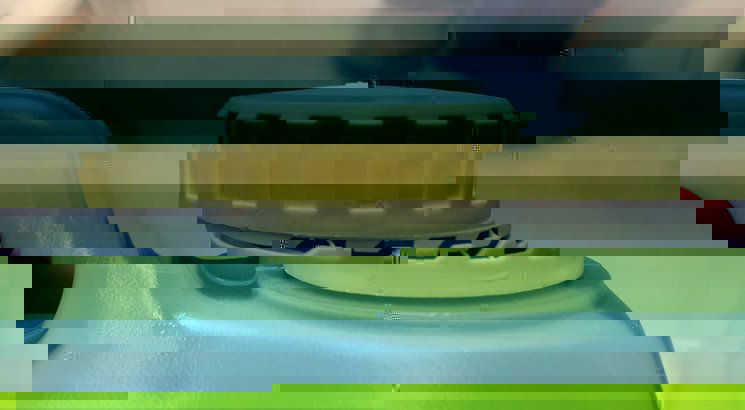

Undersidan av behållaren. Tittar man noga så ser man att det är lite fuktigt på sina ställen - men inget direkt hål så vitt jag kan se.
I Smart Store-lådan; det är alldeles fuktigt där behållaren stått, och plasten har bågnat. (blåmarkerat område) Zooma så ser du t o m små små droppar av kem.
I Smart store-lådan; det har blivit alldeles flottigt i botten och även på väggarna. Den här lådan mår verkligen inte bra av att förvara kem för bil.
Undersidan av Smart Store-lådan; plasten har bågnat där den läckande behållaren har stått.
Behållaren är inte öppnad, och det är inte övertryck i den heller.
Har torkat av behållaren. Syns ingen läcka tycker jag.
