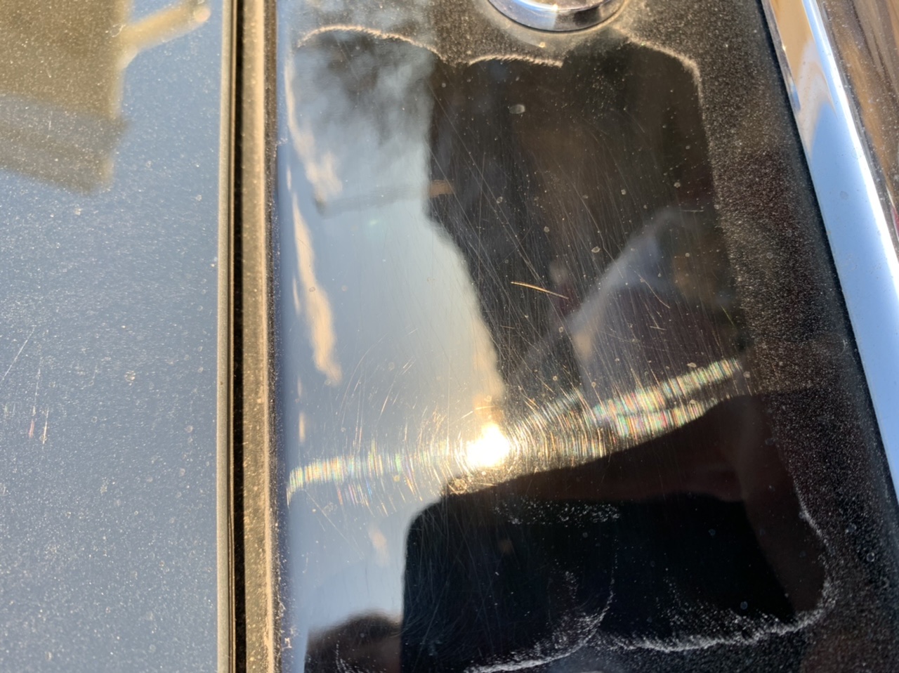

Jag köpte en svart V70 från 2014 i höstas och nu i vårsolen har alla tvättrepor börjat titta fram.
Jag har varken tid, lust eller kunskap med något jätteavancerat ingrepp (så mycket stör det mig inte). Men jag skulle kunna ge mig på en polering om det kan ge vettiga resultat.
Så min fråga. Hur stor effekt kommer jag se av en allt-i-ett-polering (typ Pingens Polish & Sealant) på tvättreporna. bifogar en bild på bakluckan.

Även om jag gillar just den från Pingens så är den lite för snäll för en hård Volvolack i mitt tycke... Sist jag körde en ren enstegare så körde jag med ed Angelwax Enigma AIO och en ganska hård trissa, det bet lite bättre. Kanske P&S lite mer fyllande så det hjälper lite. Låg fart så medlet inte bryts ned så snabbt är viktigt med båda..

Vad för resultat ska jag förvänta mig med ex. Enigma? Kommer det rå på dom längre reporna som syns på bilden eller bara dom små som syns runt solreflektionen?

Vad som försvinner är svårt att säga utifrån en bild, men lätta repor brukar i alla fall bli betydligt mindre framträdande. Svart är ju trots allt tyvärr den svåraste färgen..
