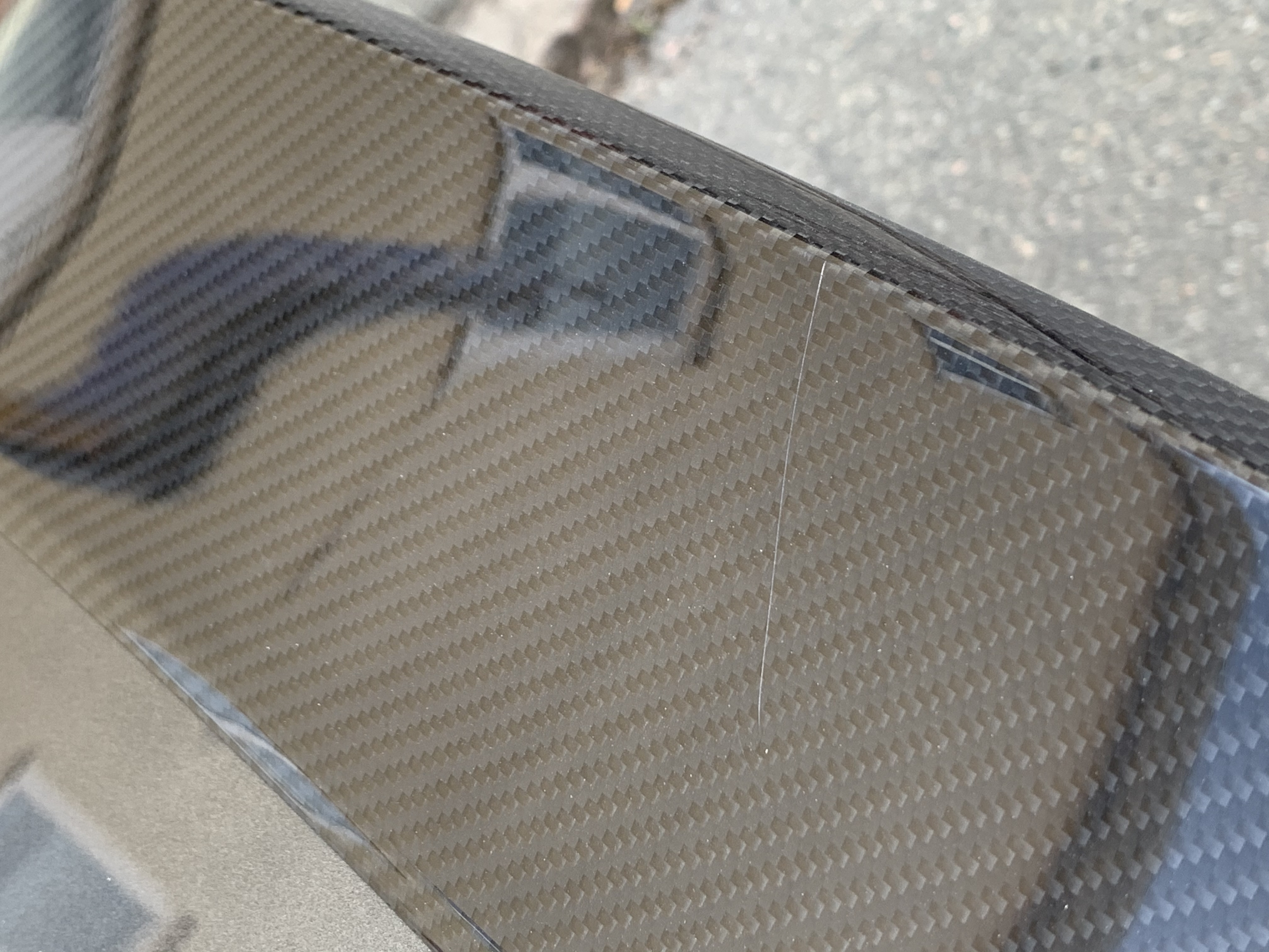

Har fått en repa i min vinge som är av kolfiber. Det ser ut som att det finns ett lager med skydd ovanpå kolfibern och det är där repan sitter. Hur är det med kolfiber/skyddet ovanför, kan man fylla i med scratch repair eller linnande?
Bifogar bild på repan.
Inlägg: 4146
Re: Repa i kolfiber
Inlägg av Funk » 22 maj 2020 07:23
För att få kolfiber blankt och slätt så lackar man det med klarlack. Så vad du har är en vanlig lackskada.. Om det går att polera bort eller behöver lackas är beroende på hur djup repan är. Känner du den tydligt med nageln så är den ganska djup och går normalt inte att polera bort. Kolfiberdetaljer har dock ganska ofta tjockt med lack så jag skulle råda dig att kolla med en rekondare med lackdjupsmätare av det bättre slaget, är det som jag tror så kan man polera (ev. våtslipa först).

22 maj 2020 07:23
Säker på att det inte är epoxyn man ser?
Tråkig repa! Vad är det för bil?
Om det är som Funk säger så kolla om någon lackerare kan blanda till en klick klarlack till dig, du kan pilla ner det i repan och sen våtslipa det.
Bor du nära Kungälv kan jag blanda till lite åt dig (hållbar 2 timmar).
