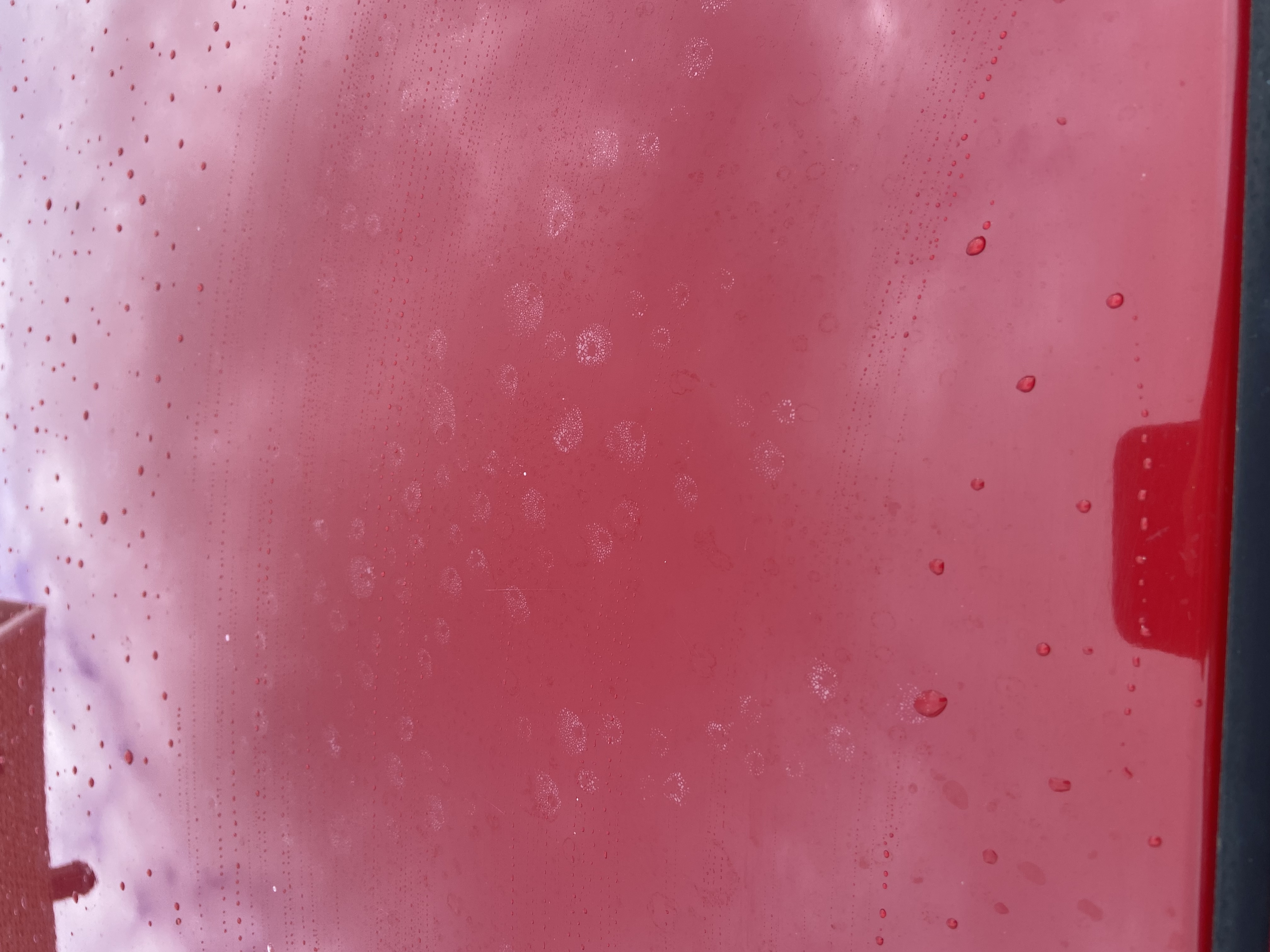

Upptäckte igår att jag har vita prickar över hela taket. Jag tvättade bilen för en vecka sedan och dem var inte där då. Känns nästan som att prickarna har uppstått under en natt.
Prickarna går inte att torka bort med trasa och går inte att känna.
Någon som har sett något liknande?

Det är som alltid väldigt svårt att tolka en bild.
Jag antar att du inte hade dessa fläckar innan tvätten?
Lacken ser kanske lite matt ut, eller så är det bilden som spelar mig ett spratt.
Har du testat med något annat än en trasa...med avfettning eller något milt polermedel.

Tack för svaret!Manor skrev: ↑14 sep 2021 17:41Det är som alltid väldigt svårt att tolka en bild.
Nej precis, prickarna uppstod efter tvätten och jag har prövat med avfettning, utan effekt.
Har sett likande bilder på lack som ger efter men känns konstigt att det skulle ske på så många ställen samtidigt på så kort tid.
Funderar på om det kan vara något som har torkat in? Kanske från regn?
Funderar även på om våtvaxet jag använde har spelat in i detta. Provade nämligen biltemas keramiska sprayvax för första gången.

Jag tycker det ser ut som kalk fläckar efter vatten.
Torkade du bilen efteråt ?

Jag fick liknande då jag testade Megs keramiska lagt på våt bil. Det visade sig att man skall lägga första lagret på torr bil och putsa ordentligt..
Så ta lite rent sprayvax i en torr fiberduk och putsa av hela bilen..

Tack för svaret! Misstänkte att det kunde ha med saken att göra...
Hur fick du bort prickarna? Räcker det med avfettning?
Är dessutom intresserad av vad du fick för resultat av just keramiskt sprayvax

Lika löser lika är tumregeln, applicera samma medel direkt på fläckarna..
Jag kör gärna med CarPro Hydr02 , och tycker det fungerar bra på bilar som inte skall skyddas fullt ut. Ett och annat schampo med liknande egenskaper fungerar också bra. eller varför inte med torr applicering av BBV:s Ulti..
