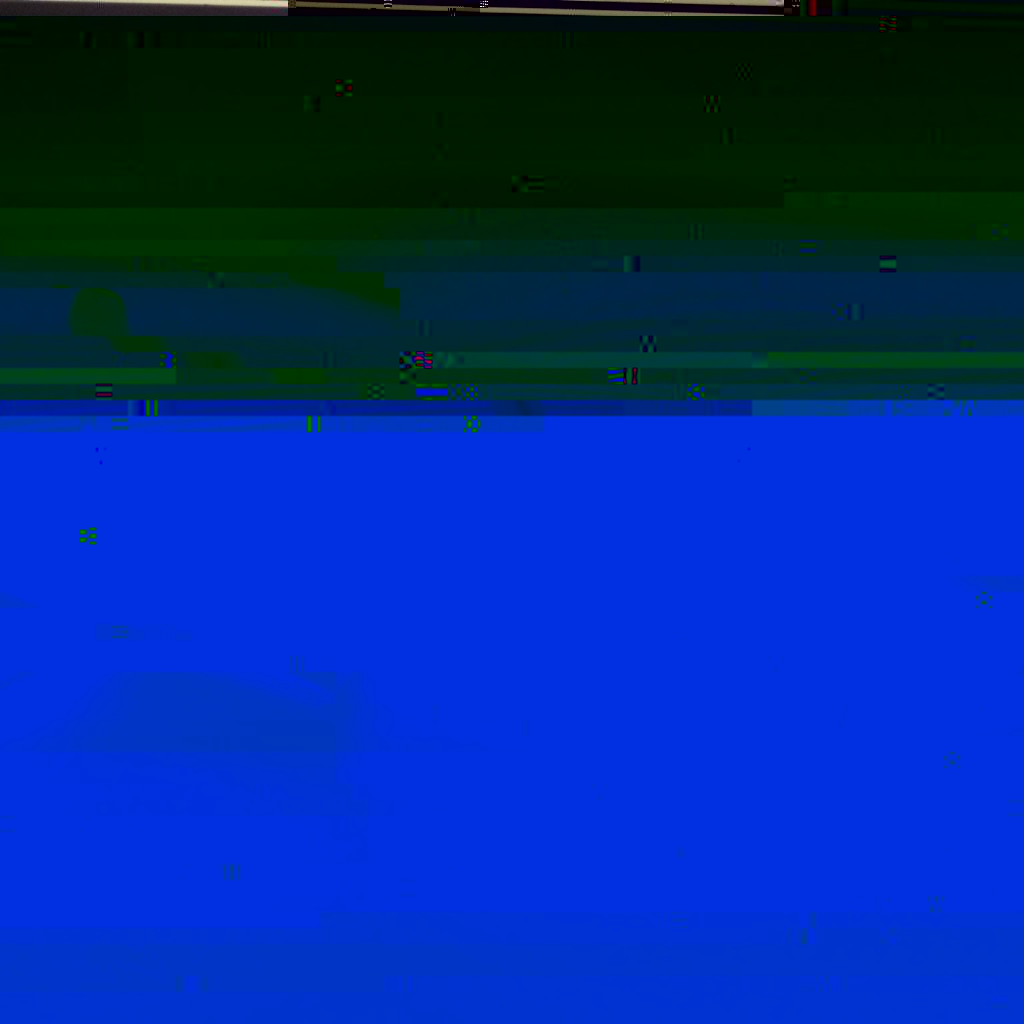

Ett litet exempel på en 5 minutters lagning. Skada typ parkeringsskada då en dörr slår upp i sidan:
Biltema hammare används:
Sent from my iPhone using Tapatalk

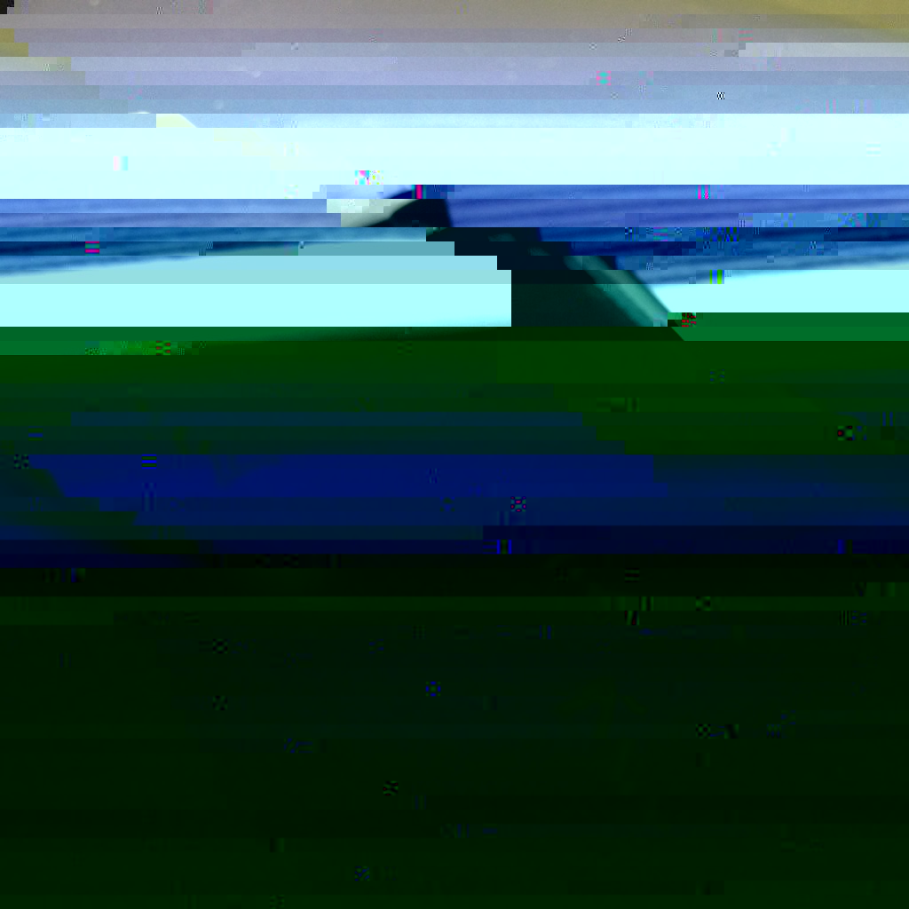

Lindas med silvertejp för att skona lacken:

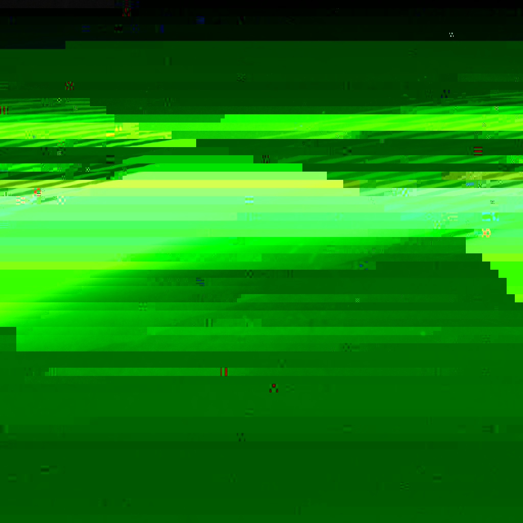

Bang:
