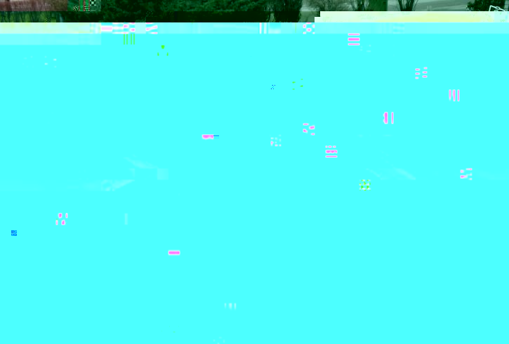

Köpte våren 2016 en röd 240 -88 av första ägaren och har så smått börjat fixa till den. Helt original med enda utrustning i form av Pioneer bandare och högtalare i hatthyllan från 80-talets slut, yttertempmätare och solskyddsgardin i bakrutan. Bilen har varit underredsbehandlad några gånger under åren så den har klarat sig relativt bra från rost men lite finns att fixa.
Tanken är att snygga till och förbättra skicket efterhand och få den i lagom bra skick så att man kan åka lite utan att man måste vara för rädd om den ;)
Hos förra ägaren.
Till och med sprutat rostskyddsmedel utvändigt vid nummerskylsbelysningen så det går ner i ovankant av skylten. Det har fått sitta kvar i alla år!
Ena solskyddsgardinen uppe.
Pioneer-högtalare i hatthyllan.
Instrumentering och stereo. Här trivs man:)
Mvh Anders
