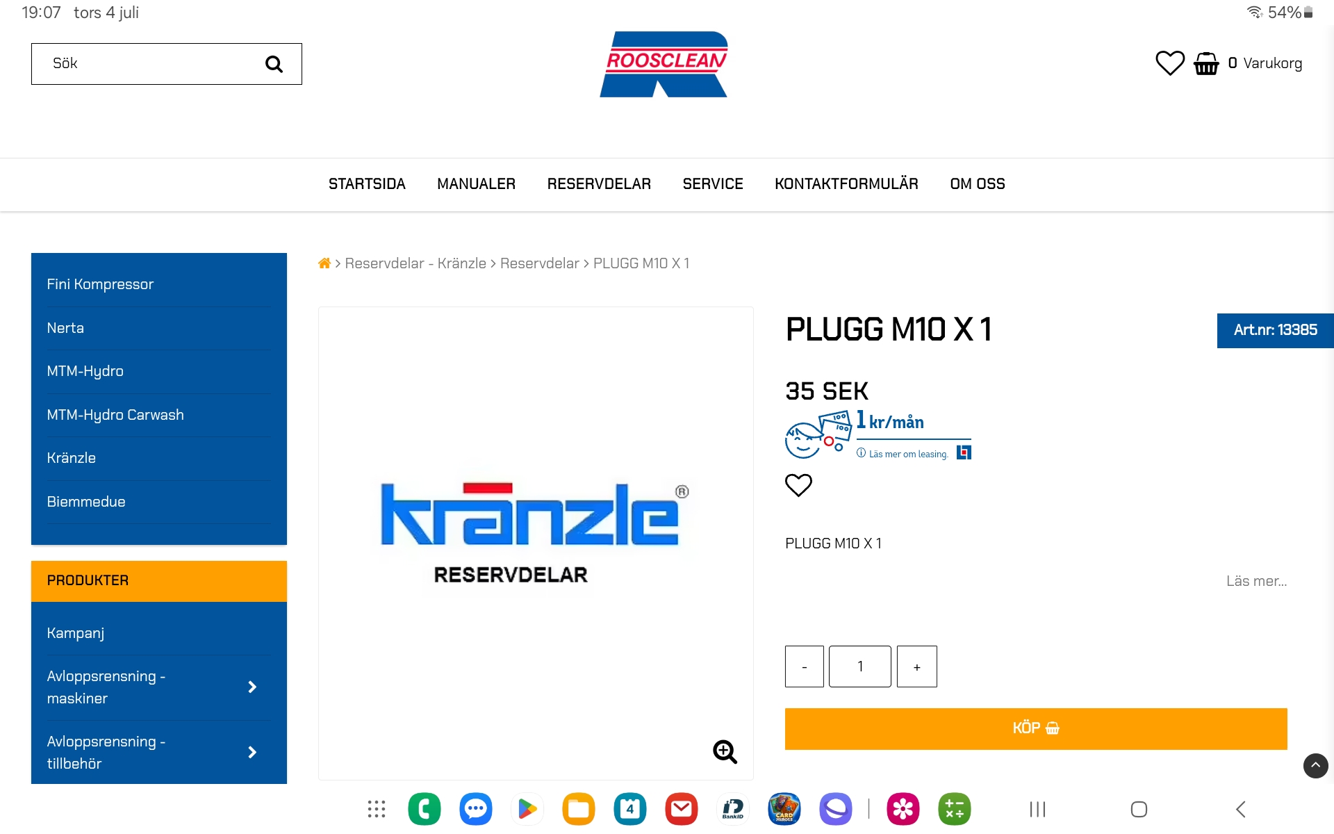

Finns det "pluggar" att beställa?
Jag använder aldrig keminjektorn ändå och skulle lika gärna kunna plugga den så att man slipper den där lilla slangen som ändå bara är i vägen
Joab
- Inlägg: 27
- Blev medlem: 28 jun 2024 09:47
Pris 152,5 kr
Läste någonstans att den ska gå bättre efter man pluggat den.

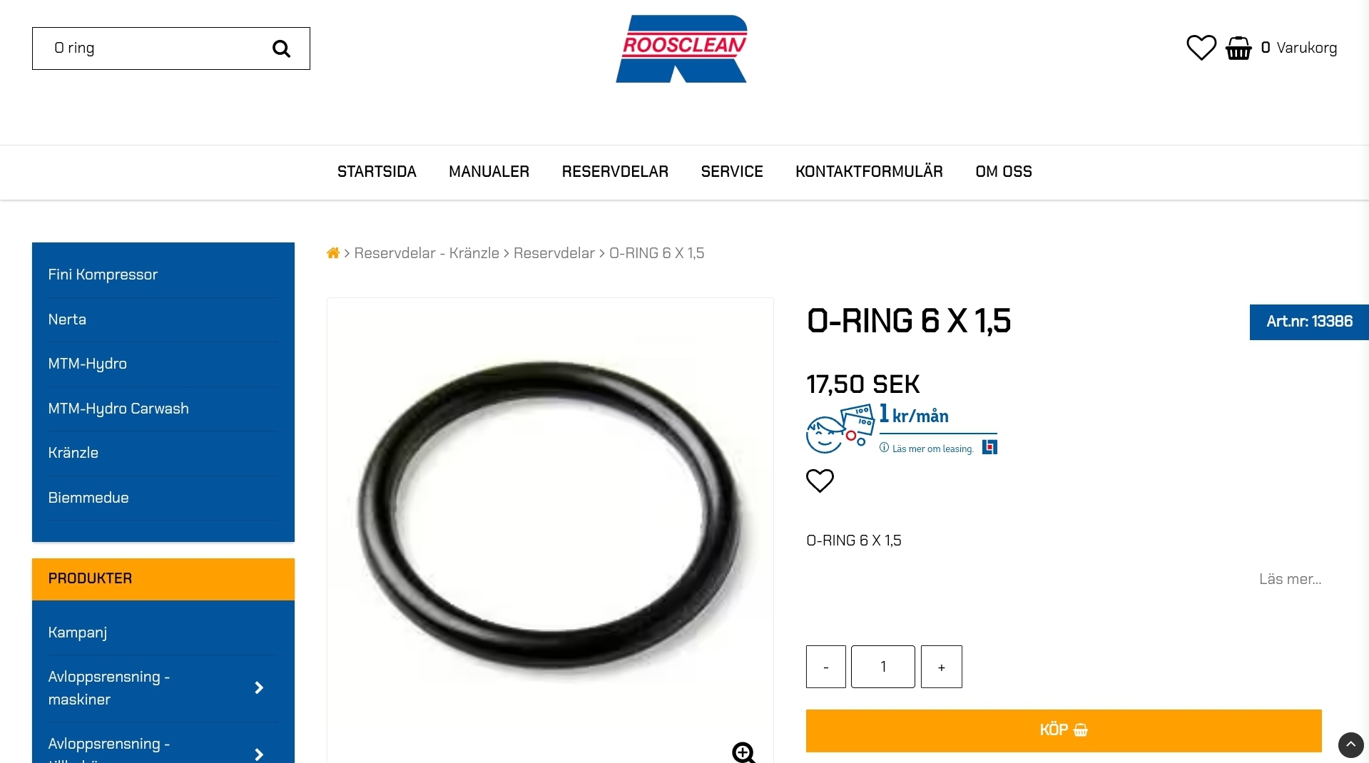

Det är väl m22 14mm på skruvkopplingen på HT slangen..
Någon som bytt o-ringen i skruvkopplingen min är stenhård suttit där i 20 år.

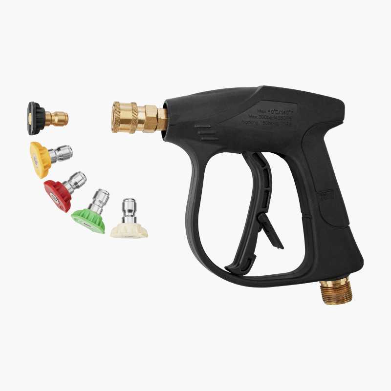

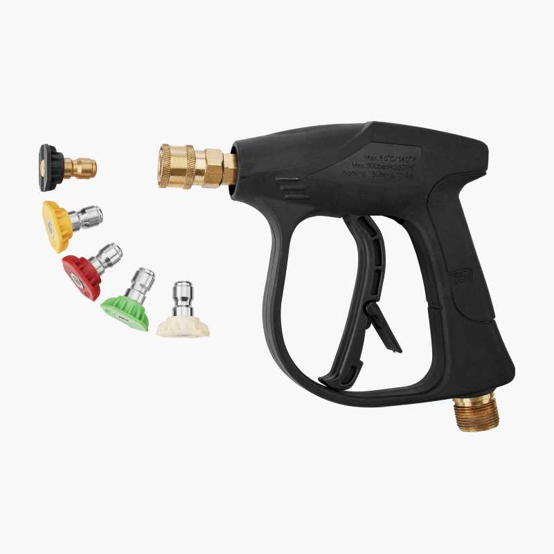

- Inlägg: 5724
Det blev en annan billig variant av pistolhandtag från Amazon.
Det hette Stone Banks och inkluderade även munstycken för cirka 235-240:-...bara testad en gång men kändes helt ok.
Ingen svivel på den dock, men det har jag inte heller haft på Kränzle originalhandtag.
Joab
- Inlägg: 27
Liknar den Biltema jag köpte med samma munstycken 199:- ink allt
- Inlägg: 5724
Japp, det kan nog vara precis samma-lika som den på Biltema.
De kanske köper in dem från samma leverantör.
