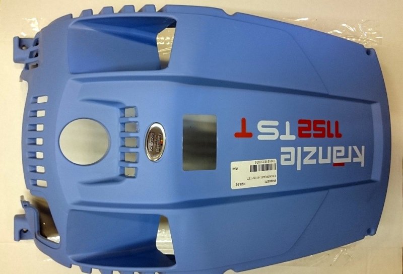

Inlägg av Joab » 13 jul 2024 19:09
Tänkte uppgradera min 1150T
