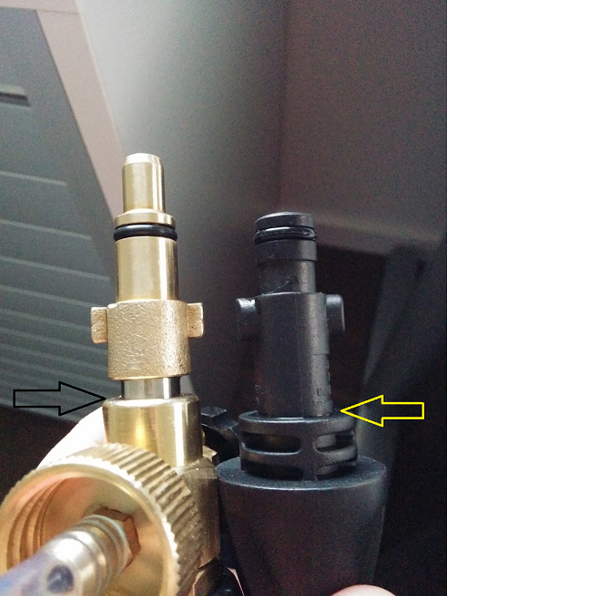

Beställde en foam lance till min nilfisk 120.6 och har problem att passa in den. Det märkliga är att allt SER ut att vara korrekta munstycken etc, men den går inte ner tillräckligt "djupt" i min högtryckstvätt. Jag tog en bild för att förklara lite lättare;
Munstycket är korrekt, men det som sker är att jag får inte ner den tillräckligt "djupt" för att kunna vrida så att öronen i mässing hamnar i spåren. Om ni tittar på bilden till höger så ser ni att originalmunstycket är typ 3mm "djupare" innan den tjocka delen kommer. Dom olika pilarna representerar den delen som tar emot, och ni ser tydligt djupskillnaden.
Samtidigt är det märkligt att allt övrigt är helt exakt. Är det jag som missar något eller har missuppfattat konstruktionen??

Prova med att plocka bort lansen, inte bara munstycket. Då passar den bättre. Direkt i handtaget. [emoji106]

Jag har plockat bort så många delar som går. Sista delen är inte avtagbar. Se bild. Bild
När jag fört in den i delen syns det att öronen skulle behöva komma cirka 1-2mm djupare för att den ska gå att "låsa" genom att vrida den. Se bild:

Jag är rätt säker på att jag sätter den på rätt plats, jag menar allt är ju identiskt med originalmunstycket. Problemet är att jag behöver få ner den 1-2mm djupare för att kunna vrida till. Det går inte...

Nu har inte jag min lance kvar men röret var längre på min än den är på din. Vid kopplingen. Det är nog det som är problemet.

Typ så här

Aha, där ser det ut att sitta en förlängning... Intressant, då behöver jag alltså få tag endast i den delen då.

Känner du en Rörmokare?
Eller någon som äger gängsnitt, rätt enkelt att göra en längre rör bit.

Jag köpte nyss en foam lance från BBV till min Nilfisk 145. Mitt distansrör är längre än ditt (ibland spelar storleken uppenbarligen roll :lol: :mrgreen: , kunde inte låta bli...) och det är inget problem då. Ser ut som att du behöver ett längre distansrör, men mitt är inte 100 mm som det ni länkade till, utan snarare 30-50 mm eller nåt sånt (har inte foam lancen här o kan kolla just nu). Med rätt distansrör kommer det funka klockrent!
