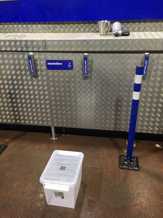

Har varit och mätt. Började ... men insåg snabbt att jag hade på tok för liten hink (galet många liter/min i deras nya GDS), hade för klent lock på hinken (i relation till högtrycket som stänkte friskt), hade för liten dysa (högtryckstvätten kände inte när jag tryckte på handtaget). Det var bara att dra hem igen och skaffa större hink och byta dysa.
Vända två: Nu började det hända saker. Jag mätte till följande siffror ...
Bara högtryck:
12L/min med lans
15L/min utan lans
Med foam lance:
22,5L totalt i hinken per 1L foam lance-behållare i maximalt läge (blandaren åt plus)
25L* totalt i hinken per ~240ml foam lance-behållare i minimalt läge (blandaren åt minus)
* Hade inte en större hink än så med mig.

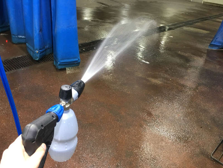

Blev lite förvånad över hur smal spridningen var i maximalt läge.
Inte särskilt bred stråle. Hoppas att det inte är något fel med den.
Kanske går att arbeta med ändå - och det slog mig att det kanske blir en annan spridning när det faktiskt är kem i behållaren. Vid testet var det bara vatten i.

Bredden ställs genom att vrida nosen på lancen

Inlägg av MRisberg » 11 maj 2019 00:57
Absolut. Det är maxläge i bredd på strålen i bilderna, fotade med både horisontellt och vertikalt läge. Ska se om det blir någon skillnad med kem istf vatten.

Spridningen på strålen med skum var långt ifrån lika bred som jag sett i videos däremot. Undrar om det inte är lite fel på min. Kunde inte ställa strålen särskilt mkt bredare med kem jämfört med sprutet med vatten på bild längre upp.
