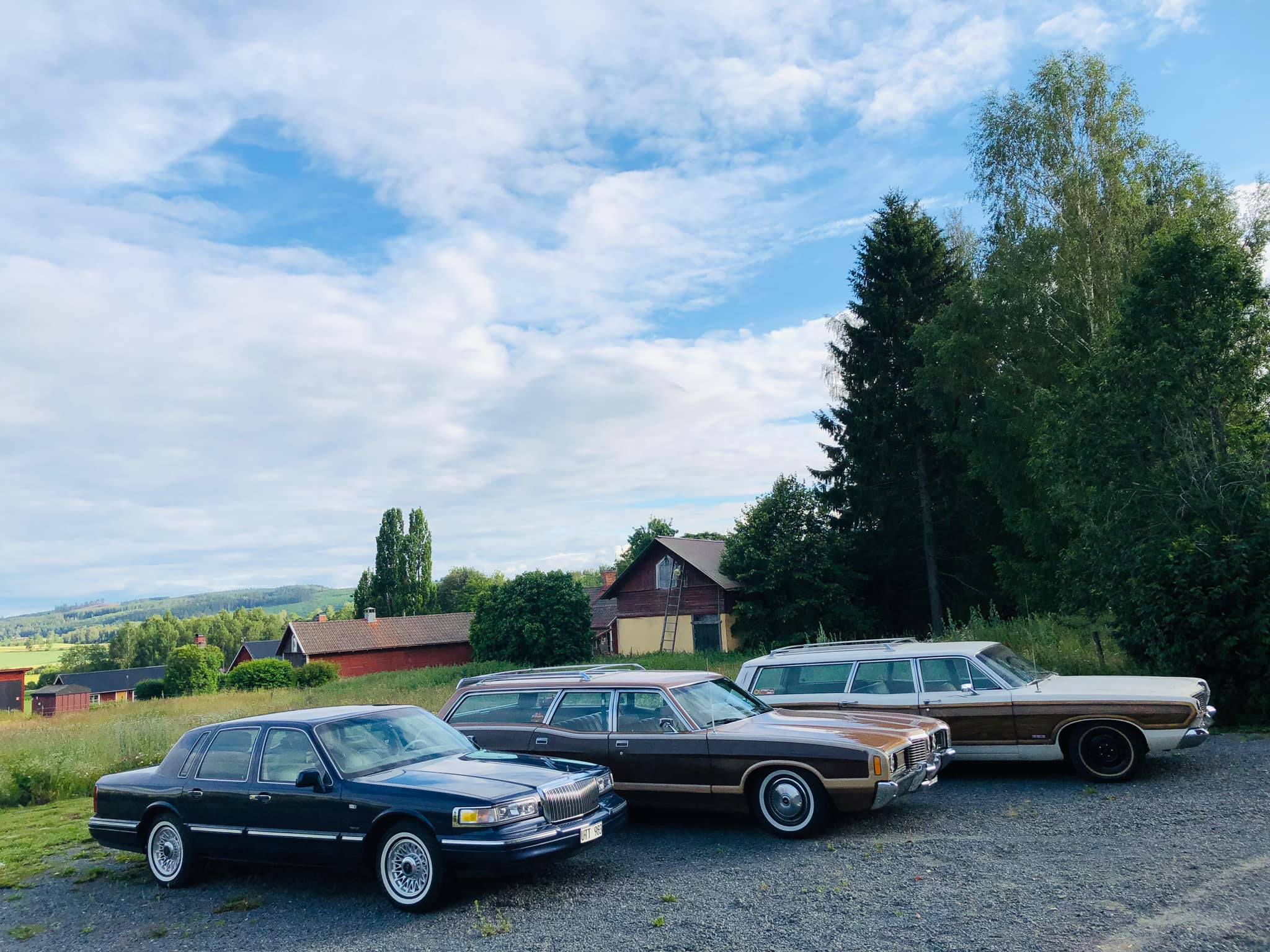

Välkommen tillbaka Norrhyttan. Cool bil, en Town Car om jag inte ser fel.

Jättegarage är ju relativt. Jag tycker det är ganska litet med sina 75 kvadrat. Men det är väl ganska färdigt nu, har inte blivit så mycket bilvård där, mer lortmekande. Mer svarv och blästerskåp än mikrofiber, liksom, även om Kränzlen fortfarande används flitigt.
Vagnparken har bytts ut sedan sist. Jag har gått i barndom och åker bara äckliga raggarbilar nu, både som hobbybilar och bruksbil. :D
