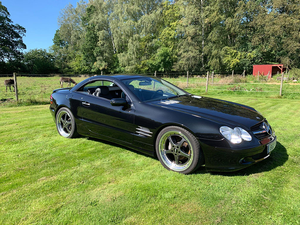

Färdig.
Gillade inte Sonax-vaxet. Svårt att torka av och det lämnade en fet ful yta. På med något annat.
Hjulen får ha sig en omgång de också.

Du kan vara riktigt stolt över resultatet. Visst är det kul med bilvård...något man kan nörda ner sig i riktigt ordentligt. Både maskiner och medel...samt givetvis ett resultat som gör grannarna gröna av avund...

En applåd från mig
