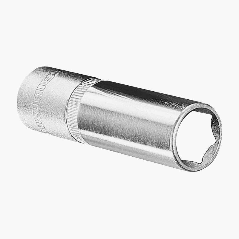

För hjulbyten på egna bilar använder jag inte krafthylsor alls. Det behövs liksom inte om man dragit till rätt moment vid monteringen. Jag kör med långa hylsor som är rätt smala för att inte riskera repa fälgen.
Dessa från Biltema har jag ett par av, och dom har utöver hjulbyten fått ta stryk i värre situationer utan att skadas.
